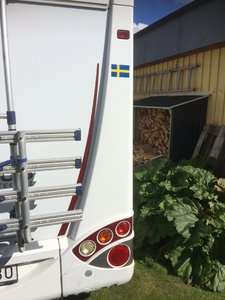

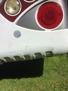

Råkade backa in i en häck. Bakre högra sidan( kofångaren) gick sönder. Behöver en ny karossdel. Har en Dethleffs globebus I4. Var hittar man en sådan plastdetaljer?

Tror också på att det kan vara en bättre lösning att reparera detta "lokalt" utan att byta ut hela plast-shoket
Jag har haft en liknande skada efter att kört på en redan påkört djur-troligen en grävling-som slog sönder bakstammens plastdetaljer.
Det var en väääldigt dyr reparation, dock tog ju försäkringen den största delen.
Att tänka på är att det inte alls är säkert att det blir lika snyggt, efter en total reparation.
Det kan bli större toleranser mellan plastshoken och själv var jag påstridig och reklamerade arbetet. Men 100% nöjd efter det? Nej tyvärr... Även om det gjordes om.
Vill bara att du tänker även på den biten innan du bestämmer hur du går vidare.

Blev påkörd för en del år sedan, 10 år gammal husbil av lite udda modell. Ett antal karossdetaljer med relativt omfattande skador. Dels var utbytesdelar hart när omöjliga att Uppbringa & leveranstider på det som möjligen skulle gå att få tag i var hysteriskt långa. Verkstaden som höll i jobbet skickade det mesta till en plastspecialist och det gick inte att se att dessa var lagade. Detta inkluderade en kraschad krage mellan hytt och bodel (Halvintegrerad).
Hade kvar bilen i ytterligare 4 år och inget hände med dom lagade detaljerna under den tiden.
Tyvärr kan jag inte tipsa om plastspecialisten, eftersom det var någon som husbilsföretaget anlitade.
19.559
Ofte blir en lagat detalj sterkere enn orginalt :D de legger på en forsterking på innsiden for å få det pent på utsiden, så ja få detaljene lagat lokalt. Det koster mindre og blir minst like bra som nye deler.

Tack för alla tips. Har nu själv lagat skadan med polyester, glasfibermattor och gelcotespackel. Hur hittar jag rätt färg? Finns otaliga nyanser av vitt!!
