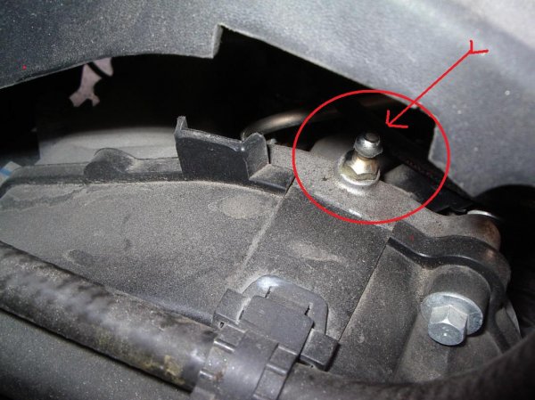

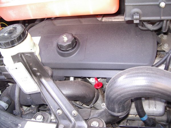

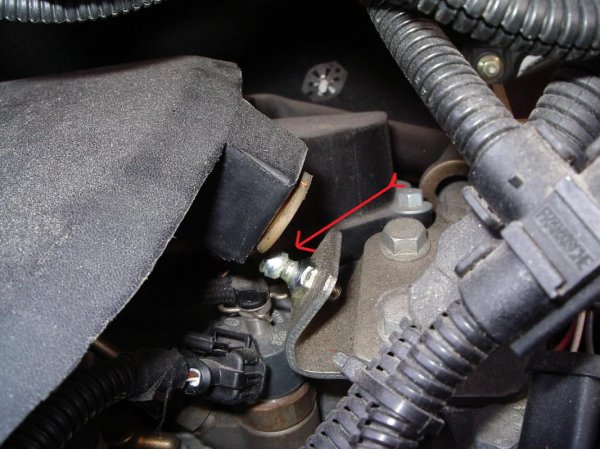

Förmodar att du menar denna kåpa,bilderna är från min 06a 2,3 JTD
Kåpan sitter bara nertryckt på 3 st pinnar,lossa den först i vänstra änden (framifrån sett)
