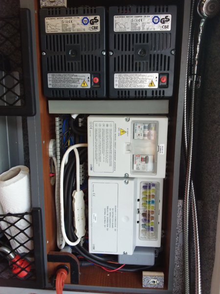

Solcellerna har, av någon anledning, slutat ladda batterierna (som tar laddning utan problem via 230V). Allt funkade som sig bör i vintras.
Jag tänkte börja kontrollera om det sitter någon säkring vid/på regulator mellan solcellerna och batterierna men hittar inte var den är monterad.
Någon som har en idé om var den i en Carthago I50 av årsmodell 2015 brukar monteras?
I garaget sitter de ordinarie laddarna mm (se bild).

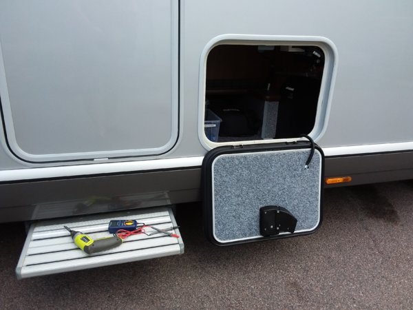

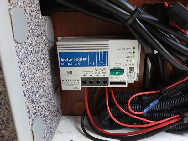

Hittade regulatorn efter lite letande. Sitter monterad bakom en skyddsplåt i lastutrymmet direkt till höger om bodelsdörren (i dubbelgolvet).
Fick igång laddningen genom att rycka ur säkringarna (3st 30A) och sätta tillbaks dem (dålig kontakt).
