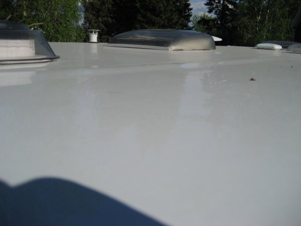

Hej var och tittade på husbilstaket i fredas och blev förskräkt, på båda sidorna av bilen var det en smal och lång "bula"
Var i dag till försäljaren, han så att han tror att det skall vara så men han ringde till importören och förklarade hur det såg ut där sade de att taket är limmat så att det skull kunna leva med temperaturen. Har inte sett detta tidigare varken på denna bil eller vår föregående har någon av Er sett detta? Bulan är mellan takluckorna och den svarta pricken

Får inte in bilden nu skall försöka när jag kommer hem
    1,1 MB · Visningar: 64

Jag hade en husbil Adriatik -05 där takplåten förändrades sig med temperaturen.
Ibland bular o ibland inget. :confused:

Om takplåten er limmat på et rammeverk så er dette en helt normal sak. Tak som er hellimte i en sandwich har ikke samme friheten, kraften fra utvidelsene blir der fanget av koblingene mellom tak og vegger.

Sv: Plåten lös på husbilstaket
Hej bilen har ingen träkonstruktion men om jag förstod rätt så skulle det vara olimmat med ett visst mellanrum

Hade samma problem när jag upptäckte att solcellen gick att lyfta upp/ned och taket följde med.
Ringde Forsbegs och fick svaret att dom inte skruvar fast fästena för solcellen utan limmar dom direkt mot plåten, plåten ligger lös med en skiva limmat mot skivan under.

Vad händer då i längden med en aluminiumplåt som är tunnare än 1mm, när det skumpar hoppar väl solcellen på taket, och plåten med den? Aluminium är känsligt för utmattning av böjning/rörelser. Det skulle jag aldrig acceptera/göra! :wideeyed:

Skulle like å vite hvordan det taket er konstruert og hva som gir bæringen av takflaten. Ser ikke ut som et tak en kan gå på!

Jag hade ett liknande fenomen på min förra husvagn, en Kabe Hacienda.
Två längsgående bulor av "extra plåt", ca 2 meter långa och 3-4 decimetar breda. Detta uppträdde endast vid tak temp över ca 30 grader.

Hej var i går kväll och tittade på taket ca 18 grader utan sol då var bulan på högra sidan helt borta och vänstra sidan under 1 m lång några mm hög så troligen är det solvärmen som gjort detta (ifjol var det så kall sommar så kom dessa bulor aldrig)
