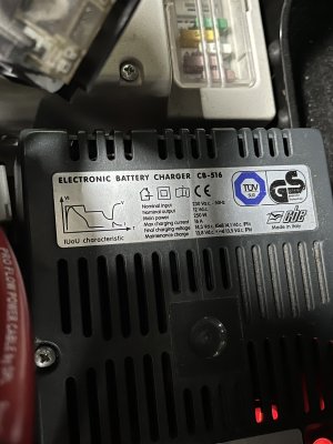

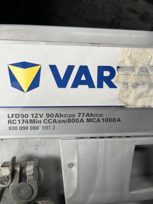

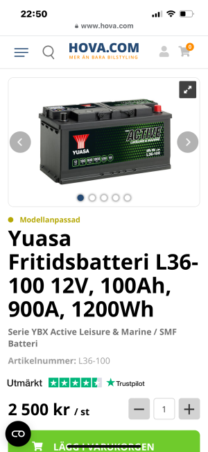

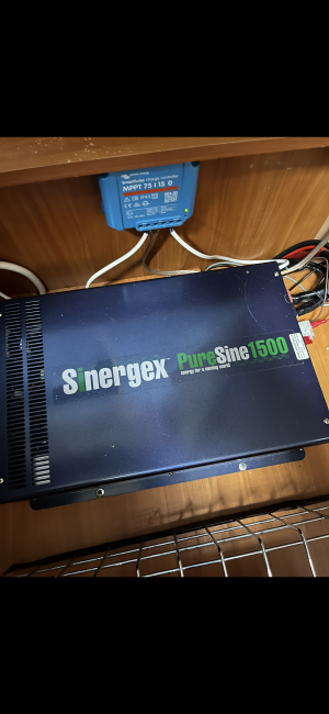

Hej på er kunniga i klubben. Söker nu råd om hur batteriet som jag tänkte använd ihop med det som jag har idag. Har just nu ett batteri i bodelen som jag tror börjar ge upp. Varta LHD 90 12 v 90 Ah CCA 800 som är 6 år gammal. Tänkte ersätta den med Yuasa fritid L36-100 12 v 100 Ah 900 A 1200 Wh. Lägger med laddaren som jag har i bilen och inverter så det inte händer något som går sönder. Solpanel på taket som jag inte vet något men tror att den är 100-140W….
Tackar på förhand redan om jag kan få lite hum om hur det ligger till innan jag investerar på ett nytt bodelsbatteri. Eller gärna förslag på vad som jag ska använda.

hej
Du får ett litium batteri med laddare samma mått för samma pengar det märket har jag . passat till laddaren regulatorn till solpanel ? har inte solpanel har två 100ah batteri .
har du plats för större bra prishttps://www.amazon.se/Elfhub-LiFePO4-bilbatteri-litiumbatteri-solceller/dp/B0BY1GZFHW/ref=sr_1_20?crid=3HWHAP0B10FWR&dib=eyJ2IjoiMSJ9.leOtRFfe_TKWSmTYNkBibaPNf0AlIgrAIwXYN5ZOP84feIQLzS9ssRMy-8saMx4Mkun6_Wt5zpR-1my_ipDiv9nIP91QW1Y122pzckrYn14NPO1z9glk20K8uiqctJ9O6a2UwN7AZPT8yPXFooS3jci8zFI0wZVTZEC8sbXgXcFYncsPGVtt1TCyXe538Chzx5PDHk8E5buz_-pHdxcCFA10vs-SSM7Ugbg3gACwtpUfZ6Wla8Lk_Z5Lsc_4aTTE80FmzYotappfSPQbgOaK2I0RE1iG-4MMCtNO0fq1mJw.7KbVj3b96MSsV9rXui9tuAYQLNlcQxCeuh6icMt8Yc4&dib_tag=se&keywords=litiumbatteri%2B12v%2B200ah%2Bbluetooth&qid=1710690093&sprefix=litiumbatteri%2B12v%2B200ah%2Bbluetooth%2Caps%2C66&sr=8-20&th=1
Det är inget problem att använda det du har, jag skulle rekommendera att du ser över kablarna till solpanel/regulator ser ut att var klen vanlig 230V kabel.
