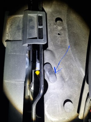

Hej! Vi kan knappt snurra på passagerarstolen, det tar emot enormt mycket. Finns det något vi kan göra för att höja stolen? Vi har ändrat på spakarna på sidan utan resultat. Tar i så mycket så att gummibit har slitits av, vet inte vad det är så tagit foto på den som sitter kvar.

Har stolen varit demonterad? Har ni bodelsbatteri och annan elektronik under stolen? Har stolen varit demonterad och bultarna inte dragits åt ordentligt, särskilt stoppbulten, kan det gå jäkligt trögt!
