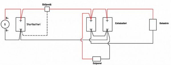

Sv: parallellkoppla si eller så
Det är helt riktigt. Plocka ut belastningens plus o minus från vardera batteri.
Visa bilaga 80735
Helt rätt. Dessutom laddas batteripacken snabbare och jämnare. Man kan se det som två spannar med vatten som fylls. Om man inte kopplar på detta vis är det som att den första spannen måste fyllas helt innan den andra börjar fyllas. Samma sak bli det vid uttag. I korta drag innebär det att det första batteriet blir maxutnyttjat medan det andra bara finns i bakgrunden.
Bifogar en tydligare bild över hur en korrekt inkoppling av ett batteripack med två batterier bör se ut, med förbrukare inlagda.
    13,7 KB · Visningar: 72

Peter,
om man har en inverter på ca 1,5 - 1,6 kW blir frågan inte akademisk. Då gäller det att ha hela kapaciteten som reserv. Om man dessutom laddar med solpanel samtidigt blir inte laddningen optimal. Oftast på Fiatchassin så sitter ett batteri under förarstolen och ett annat batteri under ex.vis femte passagerarplatsen. Längden på kablaget blir då ca 3 meter, vilket innebär att grovleken på kabalaget bör vara ca 48 kvm mm. Avsäkringen på dylik last blir ca 150 A, och ska sitta nära förbrukaren på pluskablaget.

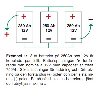

Tilläggas kan att två batterier kopplade på detta vis är optimalt. Om man har tre eller flera batterier i sin batteripack så måste de två yttersta batterierna först bli fulladdade innan den/de innersta batterierna laddas. Samma förhållande gäller vid belastning. Detta innebär i korthet att det är bättre att ha två större batterier än tre mindre.
//Bengt
//Bengt
Fel!
Om batterierna är identiska och man har kablar av normal grovlek så kommer batterierna bli fulladdade samtidigt eftersom spänningsförlusterna i kablarna mellan batterierna är mycket små. Skillnaden i spänning till de olika batterierna kan nog endast mätas till hundradels volt.
