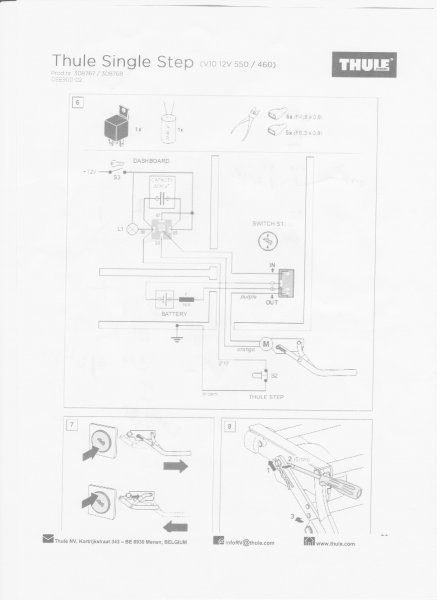

Under förra sommarens sista resa så pajade brytaren till elfotsteget , det är brytaren som sitter på väggen inne i bilen . Demonterade den i höstas för utbyte och skrev upp på en lapp hur kablarna var inkopplade på brytaren. Nu när den nya brytaren skall kopplas in har lappen spårlöst försvunnit :mad: och inte törs jag prova mig fram okunnig elektriker som man är , är det nån som vet och vart säkringen finns till elsteget ???? Tacksam för hjälp

Det är 4 stycken 2 kommer som går in i bilen och 2 som går ner genom golvet till trappstegsmotorn
4 anslutningar på kontakten

Litt forenkling i tankene - de to fra inne i bilen er + og - 12V. De to ned til trappen mater motoren direkte som går en vei med en kobling og motsatt vei med snudd kobling. Den spesielle bryteren er åpen i midtstilling og kobler direkte gjennom når en trykker på ene enden og kaster om koblingen når en trykker på den andre enden.
En bør finne rett inngang på bryteren, og om en har koblet feil på utgangen så trappen går åt fel riktning så får en bytte om på utgangene.
Et multimeter er en god hjelp for å se at allt er rett.
