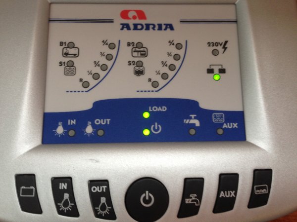

Hej! Har en Adria S577SC, år 2011 Panelen ovanför dörren har olika symboler. Har klurat ut allt utom de två svarta symbolerna som ser ut som två sammankoplade batterier. Är placerade under symbolen för 230 Volt. Framgår inte i bruksanvisningen. Vid ett tillfälle lyste det grönt!

De ihopkopplade batterierna betyder just att de är hopkopplade. Visas när 230V är inkopplat och batterierna laddas. Kopplar du bort den yttre 230V-anslutningen, ska ihopkopplingen av batterierna försvinna.
Batteri 1 brukar vara bilens startbatteri, och batteri 2 är bodelens batteri/batterier.

De var första gången vi gjort ett inlägg. Naturligtvis så handlar det om elförsörjning och inte gasol! Vi är nybörjare i hemsidan. Vi lär oss med tiden förhoppningsvis
Elkabeln för 230 V var urkopplad. Märkligt nog lyste den gröna lampan under körning. Första gången det inträffat!
Kanske lyckades skicka även en bild!

Om det er samme logik som på cbe el-blocket så vil det og lyse ved solarladning når bobatteriet er fullt og det er rom for mer el på startbatteriet. Om det er denne logikken kan en også se om den tenner med en gang når en kobler til 230V eller om det tar en tid. Tar det en tid så er det logikken som slår til.
