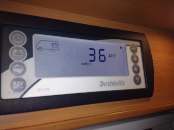

Är det någon i denna klubb med mycket kunskap som vet vad detta betyder i panelen DT220 Defect 36 Ah.
Jag har frågat min Dethleffs handlare och dom sa det är bodelsbatteriet som är dåligt.
Jag fick ett nytt bodelsbatteri på garantin och har nu monterat detta men felet kvarstår i panelen.
MVH
Håkan Larsson

Om allt är ok så försvinner ? när du:
1. startar bilen, alt
2. Kopplar in 230V och sedan kopplar ur den igen. (Eller var det tvärt om)
Sen ska man ange batteribankens nom värde t.ex 180 Ah som sedan räknas om i panelen till verkligt värde, t ex 144 Ah. För att göra det krävs en fyrsiffrig kod beroende på fabrikat. Jag har Dethleffs kod.
Om felet kvarstår får du kolla kablar, kopplingar och säkringar.

Hej Kenth jag har en likadan panel i vår husbil en Dethleffs och jag har fått felmeddelandet charteroch ddefekt? .Vad göra, batterikapsciteten är 184 Ah.Vänligen unnikatt.

På displayen i min husbil, Dethleffs I661, -08, har det stått en frågetecken efter kapaciteten på bodelsbatterierna (Ah eller %) i flera år. Det förefaller inte påverka funktionen i systemet och har därför fått vara kvar.

Tack, den är mycket bättre än den manualen jag redan hade. Problemet har, som jag minns det, varit att den den kod som Kenth Jönsson skrev om i tidigare inlägg. De koder som jag har försökt att använda har inte fungerat.
