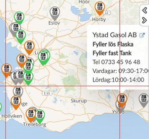

behöver påfyllnads ventill p11 - p 6 och gasolpatroner 450 gram någon som vet var var man köper helst i sverige
