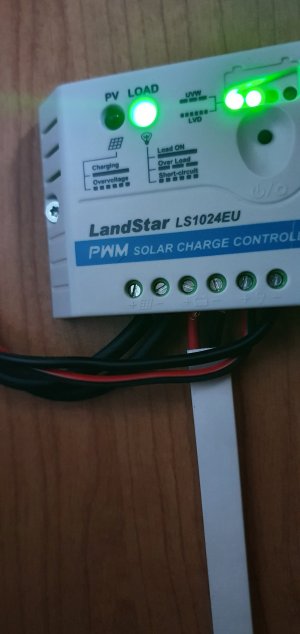

Lampan (pv) blinkar som indikerar "overvoltage". Och detta oavsett om batterierna behöver laddas eller ej.
Har nog alltid gjort det efter att firman installerade för 3 år sedan.
Varför blinkar den?

Jag kollade lite i manualen.
Regulatorn indikerar för hög förbrukning. Mer än vad regulatorn kan ge.
Då klipper den utgången till förbrukarna som är inkopplade till regulatorn.
Frågan är vilken/ vilka förbrukare är inkopplade enbart till regulatorn.
Det är de två anslutningarna längst till höger på bilden med en lampsymbol.
Följ sladdarna för att kolla vart de går.

Det går endast 2 sladdar. 1 till bodelsbatteri + och den andra till bodelsbatteri -
I övrigt är det typ inget på som drar ström från bodelsbatteri. Har 2 st batterier 75AH.
Koppla bort solcell och koppla på igen??

Vart går de två sladdarna längst till höger i din bild?
Sladdarna till batteriet är väl de två i mitten och till panelen de två till vänster.
Vad Herbet sade var att det dras för mycket ström i de två längst till höger.

Kolla vad det är för spänning på ingången från solcellen med en multimeter eller liknande. Gärna vid lite olika vädertyper. Dioden indikerar att det är för hög spänning på ingången.
Kollar man gränserna för inkommande spänning i manualen blir i varje fall jag lite fundersam. Max spänning för solcell resp. max för regulatorn är inte samma i manualen. Står på olika ställen i manualen. Max solcell 50V, regulator 32V
Frågan är vad du har för solcell/ er. Spänningen är som högst när de är obelastade. De kan även vara seriekopplade då håller sig spänningen under 50V
men är över 32V på ingången till regulatorn.
Har laddningen fungerat som den ska under de tre år du har haft den.
Det kan ju vara en bugg med larmgränsen.
Behöver inte påverka laddningen.
Det är något som leverantören kanske kan svara på.

Ska mäta lite! Återkommer!
F.d. 59131
20 volt in på regulatorn.
13,68 volt ut från regulatorn till batteri 1.
Och 13, 68 på båda bodelsbatterierna.
Inser att jag inte insatt alls i detta, vill bara det ska funka.
Trivs batterierna med 13,68v? Då funkar det ju ok oavsett om någon lampa blinkar.

Du kan testa att koppla ur solpanelen först och sedan kablarna till batteriet.
Du kan se i manualen i vilken ordning allt ska kopplas in igen.
Batteriet först sedan solcellen.
Då kommer även regulatorn startas om.
Vänta gärna någon minut innan du kopplar in allt.
Du måste kanske även ställa in batterityp efter en omstart.
En gissning är att solcellen kopplades in först och sedan batteriet.
Då kanske larmet för överspänning aktiverades. En omstart kanske tar bort larmet.
Allt verkar fungera som det ska.
Då kanske du ska låta allt vara.
