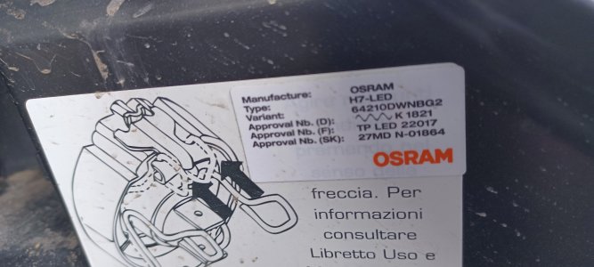

Vilka dokument behöver jag ha med till bilbesiktningen, när jag har installerat Osram Night Breaker H7-Led.
Trodde att det räckte med godkännandet från Transportstyrelsen men icke.
Vilka dokument har ni haft med er, och fått bilen godkänd.
Mvh Benny

Det är nu 2 år sedan jag monterade - vill minnas - QR-kod på paketet där du kommer till Osram's hemsida över listade bilar som har godkännandet och där E-nummer på din strålkastare framgår. Printa och ta med dom. Sen har jag klisterlapparna på strålkastarna.

Nu har jag fått bilen godkänd.
Det räckte med bifogat dokument, efter att jag fick påvisa att E-numret på lyktorna fanns med i listan och godkännande numret fanns med på klisteretiketten på lyktorna.
Dom medgav att det är "lite luddigt även i deras värld", om vad som ska följa med vid besiktningen.
