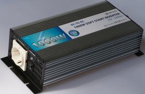

2000W/1000W omvandlare för att köra 230V utrustning
via 12 Volt batteri för användning i bil
eller båt.
1 499:- SEK
(1 199:- exkl. moms SEK)(Ord. pris: 2 995:- SEK)
Denna kan alltså göra att jag kan ta ut 220 volt från mitt bodelsbatteri och köra dator, elgrill mm under en kortare tid. Jag vet inget om hur länge batteriet orkar? Hur länge kan man ta ut 220 v innan batteriet är slut. Dumma frågor för dig som kan, JA men för mig är det avgörande för om jag ska satsa på det eller inte.

P=U*I sier enkelt at skal du ha 240W fra 12V så blir det 20A - ikke mange timene på et 80Ah batteri. Skal du ha ut 1200W så snakker vi 100A strøm fra batteriet - og det er uten å ta høyde for effekt tapet i inverteren.

Om du tar ut 1000 Watt ur invertern vid 12 Volt så motsvarar det 83 Ampere.
Invertern har en verkningsgrad av 80% så uttaget från batteriet blir 104 Ampere.
Om ditt bodelsbatteri är på 90 Amperetimmar så kan du teoretiskt kora den belastningen ca 50 min tills batteriet är helt tomt. I pratiken mycket kortare eftersom inget batteri är konstruerat att ta ut så hög effekt på så kort tid.
Eftersom man inte bör ladda ur batterierna till mer än 50% så blir tiden ca 25 minuter.
Men..... batteriet kommer med största säkerhet att ta skada av så hög belastning.
