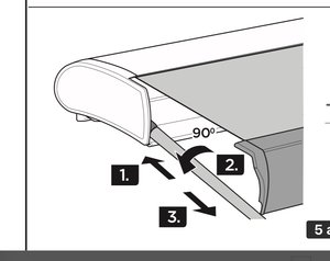

Hej , jag håller på att bli minst sagt tokig på våran markis som vägrar att släppa ifrån sig veven. Den fastnar och är i stort sett omöjlig att få loss. Har följt instruktionerna om hur man skall göra för att få loss veven men i nio av tio fall fastnar den , är det fler som har samma problem ????

Jag såg en bil som troligen har samma problem som ni i sommar.
Där hade dom tejpat fast övre delen av veven mot sidan av bodelen.
Lite märkligt att den kan vara svår borttagen.
Den ligger ju bara i sittläge 90grader åt ena hållet och fungera så att man oftast måste
lyfta den lite innan man vrider tillbaka dom 90graderna och får loss den.
Är det inget med "sprinten" på veven som hänt?. Kanske den inte har lika "ut stick" på vardera
sidan om kulan eller att "sprinten är böjd på något vis.

Haha ja det kanske skulle vara en lösning får skaffa lite silvertejp. Vi var 3 man i Portugal som prövade alla tänkbara sätt att få loss veveländet men icke sa nicke men morgonen därpå prövade jag igen och då släppte eländet direkt.

Har varit lika grymma på konstruktionen på 2 husbilar. Nu har vi en Flamma markis med ögla. Underbart. Kan inte förstå varför Omnistor envisas med en sådan konstruktion som de flesta brukare hatar. Bengt

Jag tror alltid jag kan tekniken men lik förbenat måste jag lirka en stund tills den plötsligt lossnar...:rolleyes:

Vi har inga problem, snarare tvärtom när vi vevar ut, men in då sitter den ibland som berget. Så man får lirka en stund

Det är väldigt lätt att vinkla ut veven för långt ut från husbilen, och då sitter den fast. Låt handtagen (där du har händerna när du vevar) bara vara cirka 20 centimeter från väggen, så går det lättare att få bort veven

Naturligtvis har ja läst manulen de är liksom det första man gör , men veven fastnar likt förbenat och det OFTA
