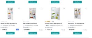

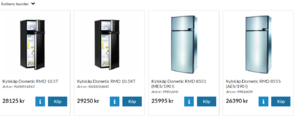

För min del ligger lockelsen med ett kompressorkylskåp inte i priset att driva det, detta är oavsett småpengar.
I stället är min tankebana som följer,
Mitt gasolkylskåp är 12 år gammalt, det kommer snart att kräva reservdelar/reparation av någon sort.
Reservdelar till dessa kylskåp är dyra.
För priset av en reservdel @ 2000 kr och jag lägger 2000 till får jag:
Nytt kylskåp,
Fungerar opåverkat av yttertemperatur
Jag kan installera ett större kyls/frys
Kylen kan gå under färjefärd.
Drar mindre energi.
mm
Nytt kompressorskåp ca 4000 kr
Nytt absortionsskåp ca 25 000 kr

Men måste fråga, jämför du verkligen samma saker, en elkyl för 4000 och gas för 25000 jag tycker det låter som om det ena är otroligt billigt och det andra otroligt dyrt.
Det är ju självklart att jag inte jämför samma saker, det är ju hela poängen!
Jag jämför kyl/frysar som passar i min husbil, olika kylkoncept.
