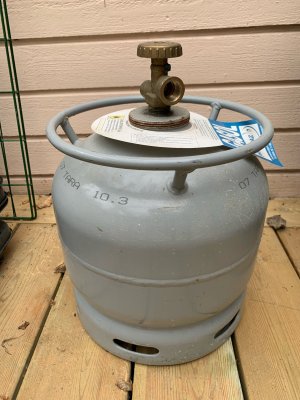

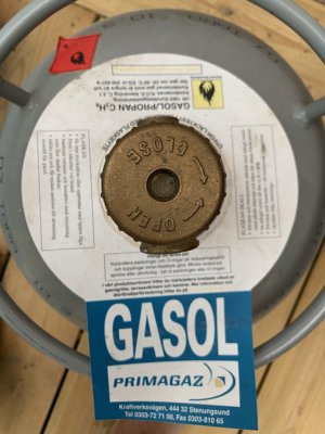

Hej.
Första gången jag stöter på att jag inte får på gasregulatorn mer än 2 varv in i gänginfattningen, medans jag har fått på gasregulatorn på ett otal olika flaskor av PA modell.
Jag har en stålflaska nu som jag får på gasregulatorn utan problem, men så har jag även 2 fyllda (P5+P11) stålflaskor som inte gängas på mer än 2 varv.
Kan det finnas tum och mm gängor på flaskorna?

Är det svenska flaskor? Jag har inte stött på någon P5 i Sverige, däremot P6. Jag har en tysk P5 som reservflaska, men där passar inte svensk anslutning.
Helena & Lasse
1.420
Botkyrka
34637

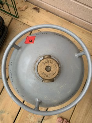

En sådan har jag aldrig sett, gissar att den antingen inte är svensk eller mycket gammal. Googlade på P5 och där dök det inte upp någon sådan i Sverige, däremot kom det upp en finsk bild med en större flaska med likadan handtagsring?
Jag tror du är på rätt spår.
Neste hade dessa med sidventilanslutningar för bra många år sedan.
Jag sökte på Neste kaasupulloja och då dök det upp fler bilder på finska, äldre gasolflaskor.

Bad om lite bilder hemifrån.
