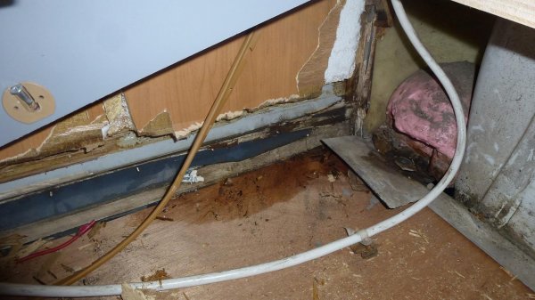

Nu har jag beställt en fuktmätare.... det blev inte den jag ville ha (TROTEC BM30) då de sänder inte den till Grekland.....
Efter att ha varit hos den firman som skulle laga skadan... så har jag bestämt mig att inte köra till någon serevic här i Grekland.... de hade inte ens en fuktmätare.... de förstod inte ens att de kanske byggde in gamal fukt.... och sen när hav visade mig spånplattorna som han skulle fixa skadan med.... då var saken klar.... kör härifrån innan jag får ännu mer problem.... så nu återstår bara att själv laga skadan.... så jag har handlat lite verktyg i dag och poluretanlim.... men den lilla sågen som jag ville ha för att göra raka och snygga snitt fanns inte, så det blir att beställa den från Ebay....
Det har regnat i dag och det syns tydligt på den prvisoriska plywooden hur det läcker in från skarven i karossen.... Jag har en undran.... den vita massan som fabriken har klistrart fast listerna med på aluminumet.... hur tar man lätt bort den...? Någon som kanske vet..!

Prova med varmluftpistol eller liknande.
