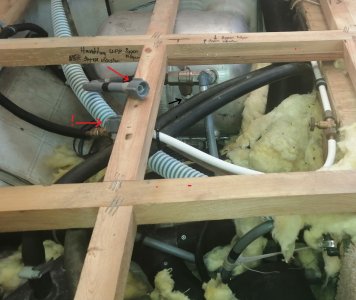

Pump av, madrass bort, får se attiraljer, bl.a. en skinande metallburk mot karossidan,
visade sig vara intill gasolpannan som nås utifrån via lucka.
Också tre slangar/rör (mellanting-plast) med 20 mm skruvanslutningar som inte var anslutna.
Insåg att man kopplat loss inför vintern (den har den stått i ca 7 år)
Kunde inte se var alla slangarna skulle kopplas, konstigt nog, den ena räckte inte till någon av
de icke anslutna gängade rören. Körde pumpen, vattenstråle rakt upp från den slangen.
En verkade passa i längd till en undre anslutning på pannan så den kopplade jag dit.

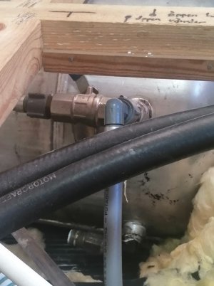

Men den går då bara runt via en trevägsventil från övre delen av pannan. (rödmarkerad övre)
Den som sprutar vatten är den rödmarkerade med utropstecken.
Återstående anslutning är markerad med svart pil, men den lediga slangen från pumpen når absolut inte dit.
Det enda jag hittar i en pärm med en massa papper är rudimentärt om pannan och där står att vatten ska
in undertill.
Om jag skaffar saker och kopplar vattensprutaren till svart pil och ställer ventilen på "öppen vänster" så
kommer iaf den saken att stämma.
Förstår bara inte varför den slangen inte räcker alls.
Trevägsventilens kran kan bara ställas handtag ner eller snett uppåt. Sen tar trämaterial emot.
Någon har skrivit lite på en bräda.
Någon vvs-kille här, eller van med pannor och slangar?
