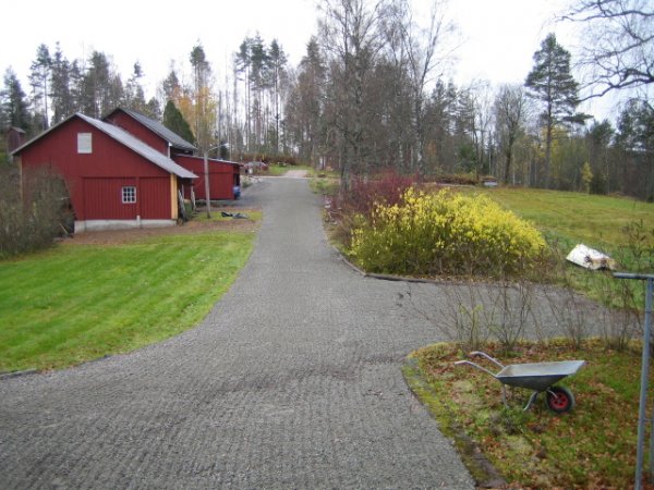

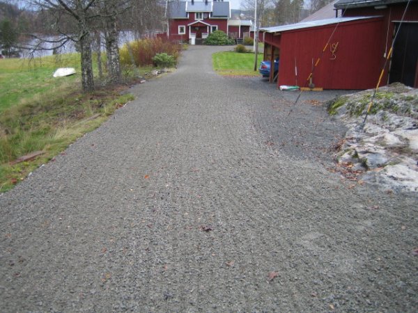

Vägen till huset var inte vacker, gräs (ogräs) växte in från kanterna. Försökte med salt, roundup och ogräsjärn. Inget bra resultat av nåt. Fattade beslut, nu jä--ar ska skiten bort. Skar gräskanten rak och fin, satte på grävskopan på traktorn grävde bort ca 5-10 cm vägbana lade under fiberduk öste tillbaka gruset. Ca 35 m av vägen var så lite grus på så att där la jag fiberduken på ytan. Beställde väggrus (gårdsgrus följer med i snösvängen) 3 lass=27 kubik=40,5 ton. Efter svettigt arbete med att kratta och ösa ut det som lastbilen spridit ut på ca 2.5 m bredd till vägbredden 3,7 m samt parkerinsplatsen som jag körde ut med bakskopan på traktorn + skottkärra blev resultatet så här. Satt ute i snålblåsten med kaffe och bulle ca 7000 kr fattigare och ganska ont i ryggen, men väldigt nöjd med resultatet.

Fint blev det!
Men hur ska du nu ta dig fram till huset -för du kan väl inte köra på ditt konstverk?!

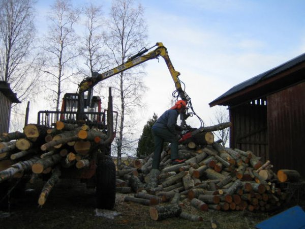

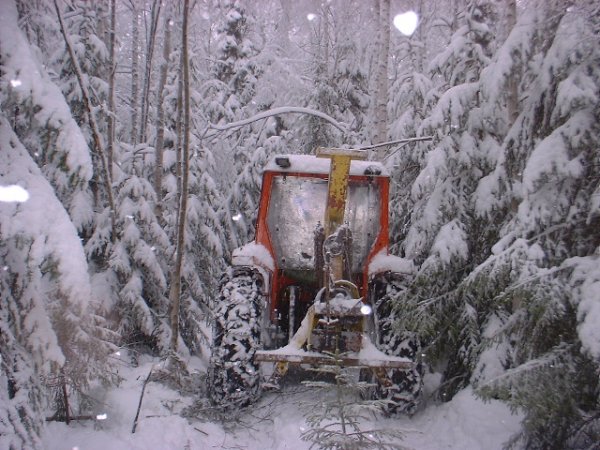

Snyggt jobbat! Vad har du för traktor?
En Valmet 604. 4 Hjulsdriven 62 hp, FMV kran, Moheda 10 tons kärra. Alltihop ca 15 år gammalt ser inte så mycket ut för världen men är i bra skick mekaniskt sett. Kranen lyfter 450 kg på 5 m utligg. Kan ta bort gripen och ersätta den med en endera en V formad dikesskopa eller en hemsnickrad skopa ca 40 cm bred.
På ena bilden pågår vedkapning på den andra en snöig vinter med gallring i skogen.

Pojkar och deras leksaker :)
Med den där monstertraktorn kan du nog bygga och montera en linbana över den tjusiga gårdsplanen.
Glöm inte skylten Beträd ej gruset!

Den traktorn är nog så långt från leksak som man komma. Den används flitigt, håller åkermarken ( ca10hektar) i tukt och herrans förmaning, samt är en förutsättning för att hålla oss med ved för uppvärmning. Vilket i sin tur ger en bra slant till husbilssemestrar. Den är nog mer en trogen arbetskompis än leksak.(Husbilen är nog i så fall mer leksak)

Jag har ju inte sett din "väg" innan, men av ditt meddelande att döma så kan man bara hålla med. Det blev vackert.

Ett riktigt bra resultat blev det av ditt slit.Vilken fin vinterbild, sån vinter får vi sällan uppleva när man tittar ut genom fönstret här i Helsingborg

Nja, så långt är det inte till Göinge från Helsingborg. men bilden är väldigt vacker!
