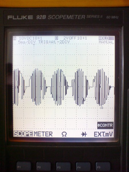

Oj vad många roliga svar. Detta jag tillför hjälper inte Riviera ett dugg, men någon annan kanske kan ha nytta av det när ni kopplar med 12volts halogen lampor hemma. Detta är av intresse då där sitter en elektronisk transformator i er installation. 230V in och oftast 11,8V ut. Och så länge allt fungerar och lamporna lyser så kan man vara glad. Den dagen det krånglar och man skall börja mäta uppstår det lite problem, då får man konstiga mätresultat om man inte har riktigt dyra instrument. Bilden har jag tagit på en osram transformator för några år sedan. Inte så konstigt att en vanlig multimeter får spatt och spader.
