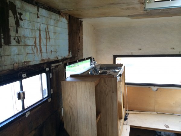

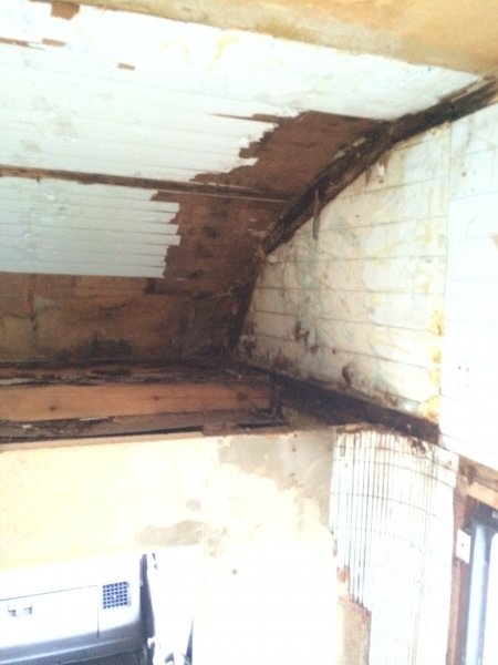

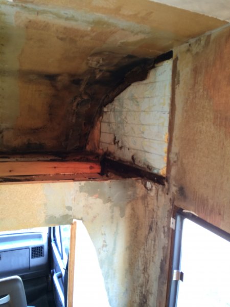

Har nu köpt min första husbil!
Tyvär var det betydligt fler överaskningar än väntat. Med andra ord en hel del renovering...
Kommer lägga upp bilder och kanske fråga om ettt eller annat tips under arbetets gång.

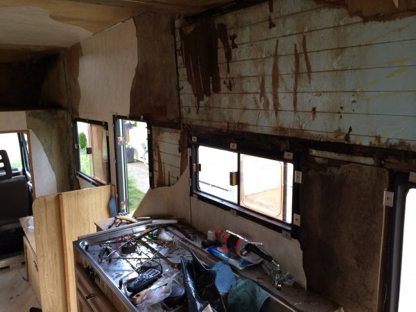

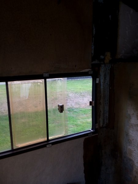

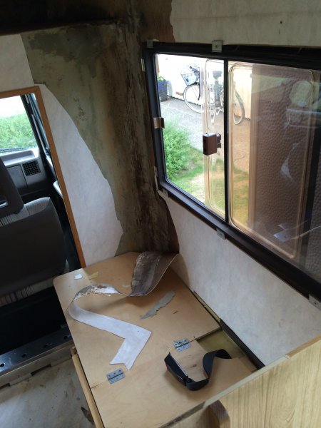

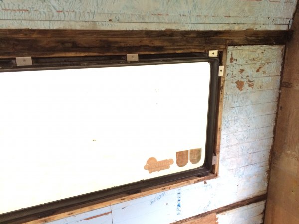

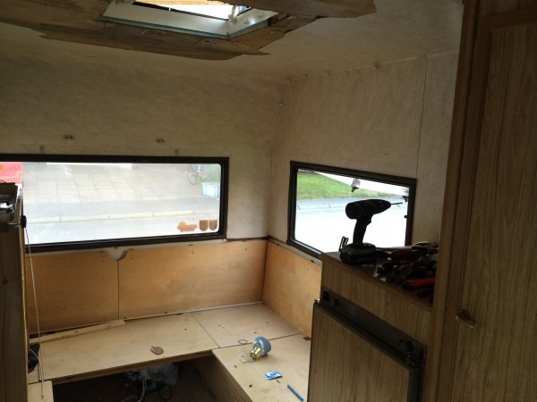

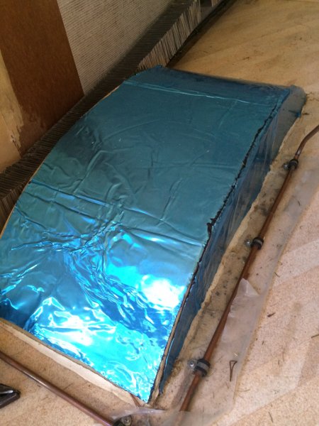

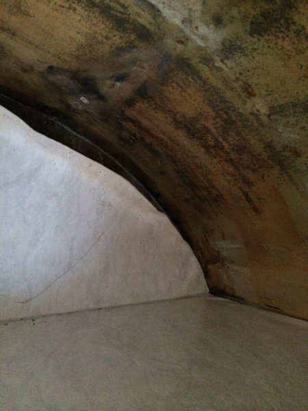

Provar bifoga lite bilder..

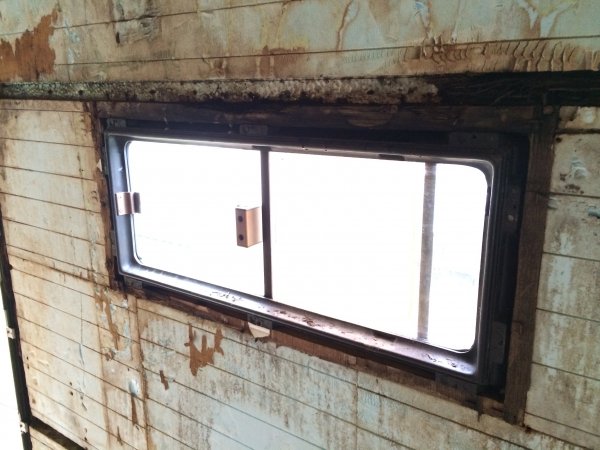

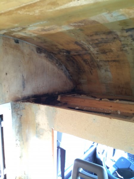

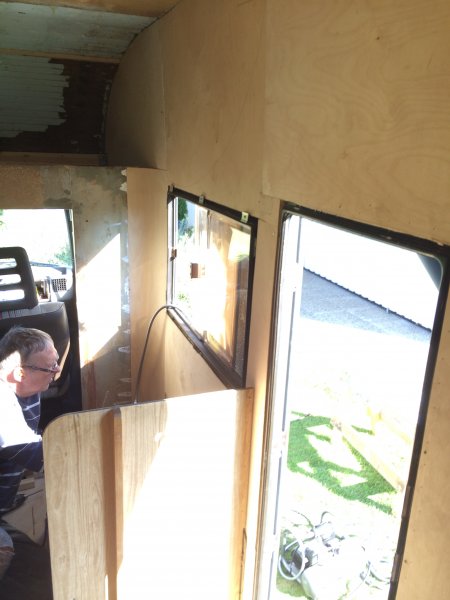

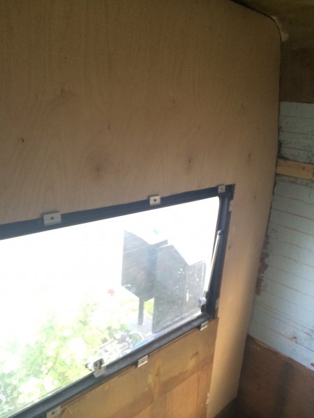

F.d. 20273
Sv: Nyköp / Renovering Citroen RoseM Mobil -88

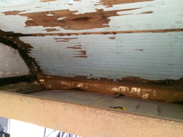

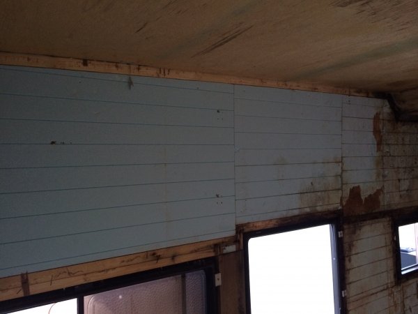

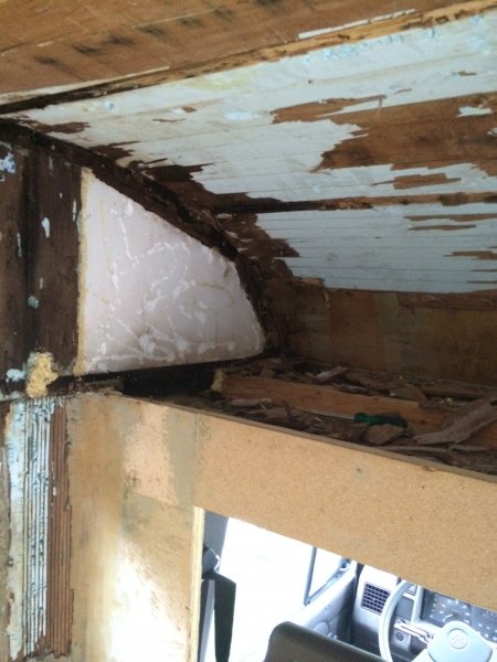

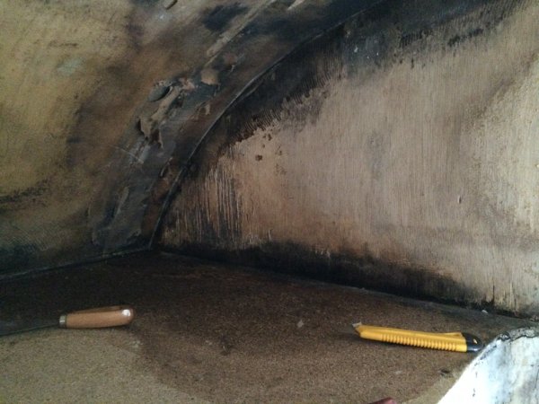

Det var monterat typ våtrumsmatta i tak och på väggar = andas inte alls.
Gjorde man så förr eller är det kanske en dålig tidigare renovering?
En annan fråga, är det någon som gjort ungefär samma typ av renovering? Vars kan man köpa billig 3mm plywood? Och vilket lim använde ni?

Verkar behövas en "Bror Axelsson-renovering". Dvs riva allt och bygga upp på nytt. Blir dock intressant att följa dina vedermödor och hoppas du kan fixa det med punktinsatser. Vi som känner igen oss bland dina problem skall göra allt för att stötta dig. Lycka till!!

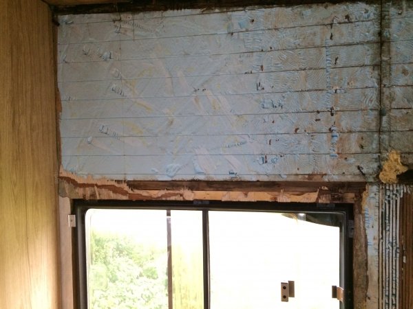

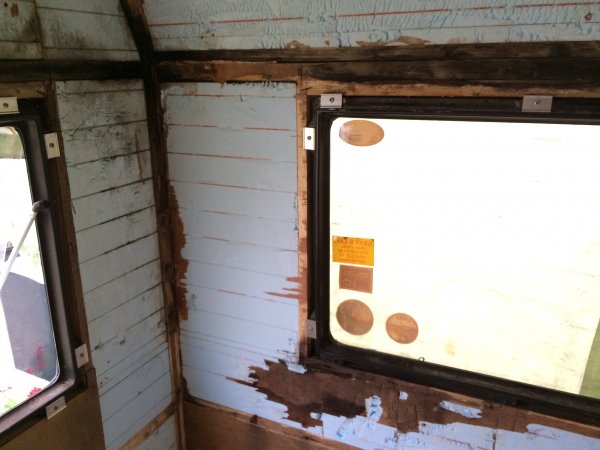

F.d. 20273

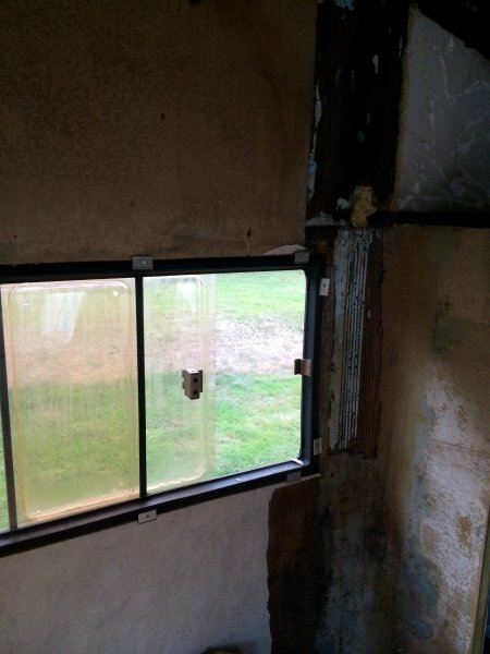

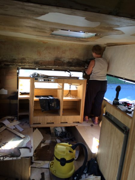

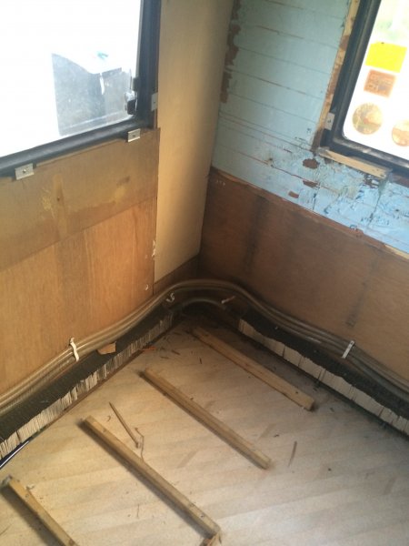

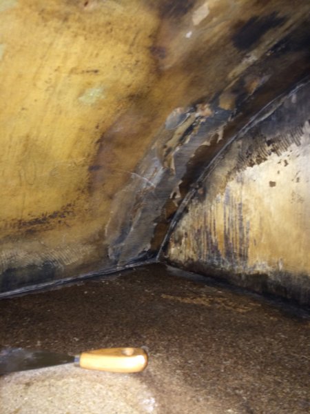

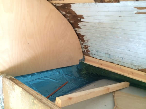

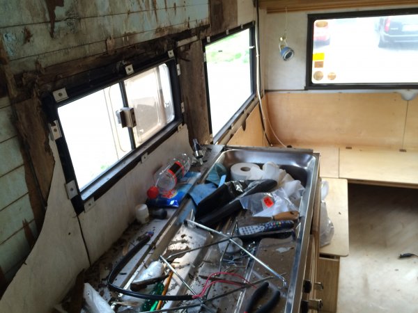

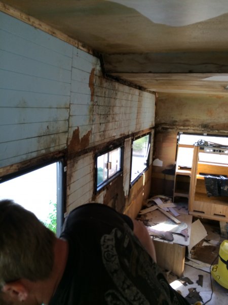

Här kommer lite fler bilder under rivning av innerväggar och reglar.

F.d. 20273
Det var inget dåligt jobb du utfört bror.axelsson, hade hoppats på en mindre arbetsinsats än du lagt ner. Men riktigt intressant läsning! Kommer ha fortsatt koll på det forumet :) Får tacka för det Alve :)

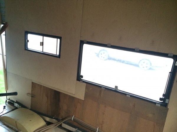

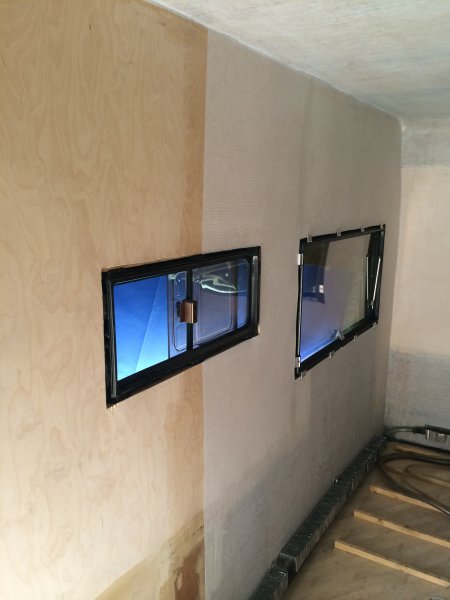

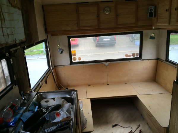

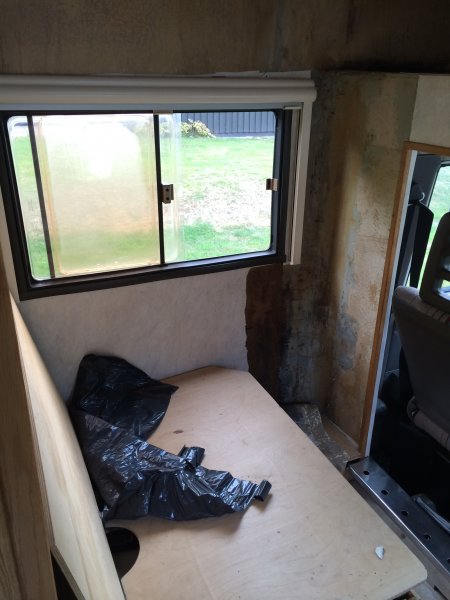

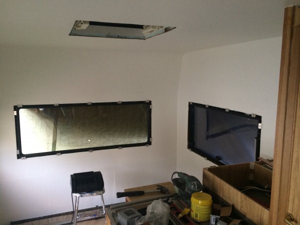

Hej allihopa.
Nu har jag vaknat upp från vinterns dvala då husbilen stått i vinterförvar.
Kort summering med efterföljande bildcollage.
Husbilen är nu invändigt mögelfri och allt "blött" är utbytt.
Samtliga lister utifrån är borttagna samt monterade igen. Så nu ska kärran vara tät! Men.. nu har nästa problem dykt upp...
Jag visste vi hade ett vattenläckage i och med att vi hade ett rör som rostat sönder och kylarvattnet läkte ut där. Det fixades före vinterförvaringen och nu i våras när projektet skulle fram igen så är den återigen tom. Nu är det tyvärr så att toppen förmodligen farit. Finns det någon som vet av en motor som skulle passa? Det är 78-hästars motorn som sitter i denna. Eller något annat tips?
