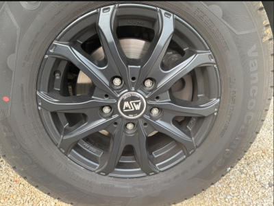

Här tex. är silver för vinterbruk. Svarta fälgar är inte praktiska ser fula ut efter första regnet, jag har helt nya dom åker av till våren skall köpa silver istället.

Jag har svarta MAK Stone5 6,5X15 5/118 ET65 CB71,1 för 3:e året och kör året runt och tycker fälgarna klarar vintern i Skåne bra utan att bli fula.
