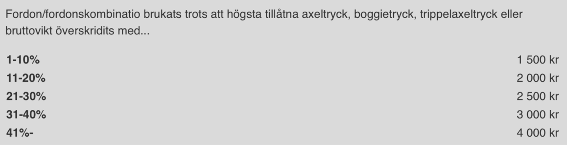

Det betyder ju betydligt hårdare regler om axeltrycket ska räknas. Tror det blir där som många åker dit. På min bil är det 2100kg/2400kg men många andra har ju Fiat light-chassi och de har betydligt lägre tillåtna axeltryck, 1850kg/2000kg.
Tycker jag läst flera gånger att det inte finns böter för överskridet axeltryck på husbilar ändå nämns det i artikeln.

Tabell för bötesbeloppen för överskridande av bilens totalvikt kom ju redan i inlägg #3 i denna tråd. Och läser man artikeln i Husbilhusvagn.se bifogar de även en tabell för bötesbelopp för överskridande av axeltryck. Vad de inte informerar om är att denna bara gäller för överträdelser av reglerna i Trafikförordningen 4 kap 12 § alt. 10 kap 1 § 19 p och lokal trafikföreskrift eller 10 kap 14 § 2 p. Detta gäller alltså vägar med bärighetsklasser där fordon med axeltryck av 10 eller över berörs, vägar där axeltryck begränsas av lokala trafikföreskrifter eller vägar med andra särskilda trafikregler.

Så innebär det på praktisk husbilssvenska att en husbil under ca 15 tons totalvikt i princip endast kan bötfällas där det finns lokala trafikföreskrifter som uttryckligen satt ett max axeltryck på en väg eller i ett område och som man då överskrider med bilens faktiska axeltryck på vägen?
Det finns alltså ingen koppling till bilens godkända axeltryck och hur mycket man överskrider den?
Min tolkning överensstämmer med detta. Bärighetsklasser brukar man se vid broar där det står BK och något nummer som begränsar bruttovikter, axeltryck etc. och gäller alltså tyngre fordon. Lokal trafikföreskrift kan vara att vissa vägar behöver begränsas med lägre vikter än vad fallet med bärighetsklasser ger möjlighet till. Det tredje fallet, Tf 10 kap. 14 §, avser vägsträckningar där polis, tull eller väghållare tillfälligt begränsar vägars belastning.
Dock kan man tänka sig att, vilket jag har skrivit om tidigare, om ett fordons belastning på dess axlar är så asymmetrisk att det inte bedöms kunna framföras på ett trafiksäkert sätt, så kan föraren bötfällas för vårdslöshet i trafik, men då gäller inte någon av dessa bötestabeller.
