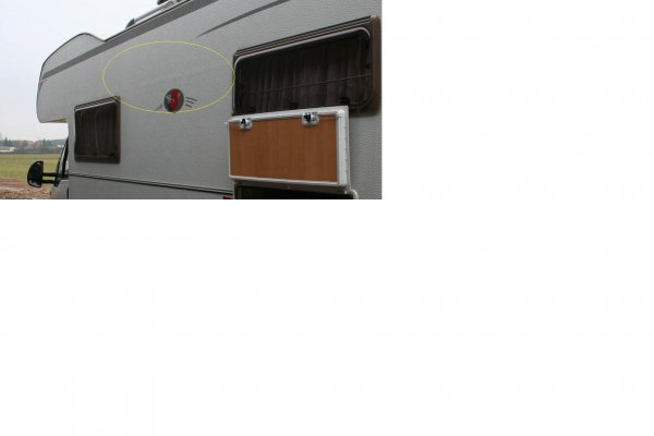

Hej.
Något att oroa sig för eller är detta normalt, att man ser reglar? från utsidan?? Det är en 2005.

Kan var fuktskada,, kolla noga ,och tänk på att fuktmätaren ger inte utslag om det är ruttet och torrt ,-kolla noga i alla skarvar o fönster så att inte tätmassan är upptorkad eller nypålagd för då finns det risker att beakta , lycka till,

Ägaren ska göra en fukttest på bilen, och han "lovar" att det ska vara ok!?

Det är nog inte någon fukt skada, fuktskador börjar i skarver om det är en skada så är det en buckel eller repa ute från. Kul om ni köper av en privat person i tyskland och delar med er av kundskaper till oss här på forumet.

Jag lärde mej något för några år sedan , en bil med alliminumlister drar åt sig vatten när den blir några år i listen ligger en plast som torkar och spricker och då kommer vatten in så bucklan på plåten är nog fukt .

Ägaren kan ju faktiskt vara helt ovetande om en ev skada och behöver alltså inte ljuga. Om han inte är expert på fuktskador så är ju hans personliga övertygelse inte värd mer än din.
Man kan ju också fråga sig varför regeln syns.
Antingen är det slarv från fabriken eller så är regeln nu helt enkelt av större dimension än väggen och isoleringen.
Det som kan få trä att växa är ju som bekant fukt...
Jag skulle kolla detta väldigt noggrannt och kanske jämföra med andra bilar av samma modell. Kanske ringa till fabriken eller en annan stor handlare och höra efter.. Det kan ju vara ett vanligt kosmetiskt fel på denna modell och då är ju allt troligen OK.

Att reglarna syns är inte fukt, var och är så på många olika märken beror på för tunn plåt samt en hel drös av faktorer ingen fara. Men om man är orolig testa mer på dessa ställen med fuktmätaren
Man får även fram det om man tryckt för hårt vid polering....
Men som alltid vid beg. köp testa, titta, lukta ja det kan inte bli för mycket koll.
