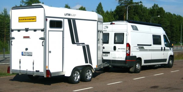

Välkommen i plåtgänget jag kör en gasolspis i min boxstar, visst tar lite längre tid, men det tycker jag är ok under semestern, ska bli kul att se bygget.
CYA RW
F.d. 7502
Sv: Ny Plåtis!
Hallå där plåtnicklas har du några bilder på nya bilen, eller ligger de i någon annan tråd som jag missat ?
