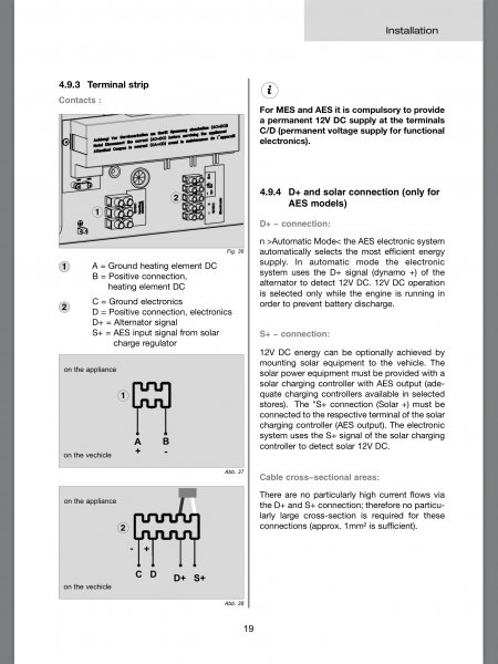

Votronic MPP 250 tycker jag är ett bra alternativ. Det är en MPPT regulator som även kan ladda startbatteriet när anläggningen producerar överskott. Går också att ansluta till EBL. Inställbar för olika batterityper som gel, syra, AGM och Lithiumbatterier. Har ingång för temperaturcensor som anpassar laddningskurvan efter batteribankens temperatur. Den har en utgång för anslutning till ett Dometic/Electrolux kylskåp med el/gas automatik (AES). Vid solenergiöverskott skickas en signal som får kylen att växla över från gas till el. Det finns även en display som tillbehör.

Kan någon förklara hur man ska koppla AES funktionen till en Schaudt 226?

For solardrift er det en egen S+ signal inngang på AES module, setter en 12V på denne så bytter en til 12V drift over hovedkablingen. Så en tynn ledning fra regulatorens spesielle utgang for dette til denne kontakten på baksiden av kylen og det hele styres av regulatoren.

Vi har en dometic kyl, där ska det finnas en plint att koppla signalkabel från regulatorn. Såg det i bruksanvisningen.

Tack för tipset.
Så detta i installations manualen till 8555.

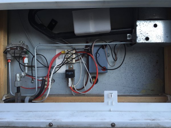

Öppnade gallret på sidan för att se hur det såg ut bakom kylskåpet.
Som ni ser på bilden var det inte riktigt likadant som i manualen.
Någon som vet hur man ska koppla in det? AES eller S+ utgång fanns inte.
Blir nog så att jag skaffar en solcells panel till så jag kommer upp i 250Wp (100+150) för det var vad regulator max klarade av ? eller?
