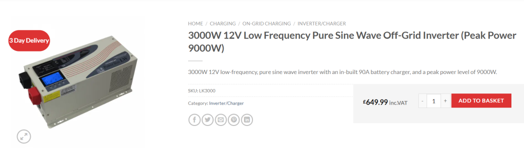

Jag har invertern på hela den vakna tiden, den drar ca 5A på tomgång. Om jag behöver, stänger jag av den (och kylskåpet) på natten.

Skulle det inte ”löna sig” både ur förbruknings- och bekvämlighetssynpunkt att ha en lite mindre inverter som bara driver kylen?
Jag vet att du har gott om både batterikapacitet och solceller men det känns ju inte så bra att bränna en massa Ah helt i onödan.

5A på tomgång för invertern??

Invertern är alltid på när vi använder bilen.
Det kan man unna sig med 560Ah LFP och 1,8 Kw installerad effekt på taket.
Har tyvärr inte plats på taket för så mycket pga luckor, AC och annat som sitter på fel ställen. Möjligen om man pusslar med mindre solpaneler. Men 525 W solceller och 400 Ah litiumjärnfosfatbatterier är en klar förbättring mot tidigare installation!
