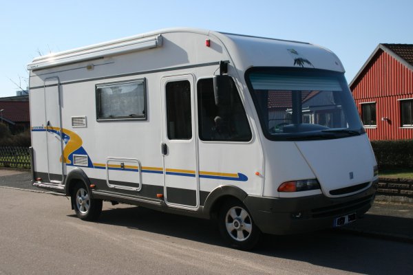

Har precis köpt en 2001 (Näsa modellen)Euro Mobil 635 Som jag skall hämta på måndag.=)
Har lite funderingar som kanske någon kan svara på?
Jag läser på transportsyrelsen att angivet höjdmått är 308 cm
någon som vet om detta mått är på högsta utskjutande del, dvs med ventilerna på taket?, varför jag undrar är att min carport sväljer 311cm
på håret alltså.=)
Fråga nummer 2
Denna bil är ju byggd på fiat dukato 230 och har således den kännsliga
5 växlade lådan, läst en del och tänker byta ut 5 växelns drev, men hittar inte info om vars jag kan köpa drevsatsen i tyskland
någon som har info på hur många tänder drevsatsen skall ha och var jag kan få tag i den?
Sen undrar jag så klart om jag är ensam ägare till en Eura Mobil 635 LS
(Hel intergrerad)
om jag inte är det, är ni nöjda med bilen, eventuella brister och fel?

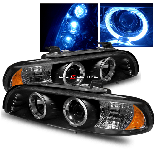

En fråga till.
Nån som vet om framlyktorna är från BMW, tycker dom precis ser ut som till BMW E39 karossen?
om så är fallet så kan man ju skaffa sig Angel Eyes, he he..=))
redigerar, jag hade rätt är från e39 upp till 2002, med andra ord så kan man byta ut dessa och få projektor lysen med avsevärt bättre lyse, får bli ett projekt vid tillfälle..:)

En fråga till.
Menar du att dessa insatser passar rakt av utan ombyggnationer ?????
Törs inte svara ja till 100 procent, men det står BMW på dom
ska kolla upp det mer noggrant och återkomma
men man bör nog använda BMW orginal "Facelift" så att man får höjjning sänkning av halvljuset, tror inte det finns på piratlamporna
