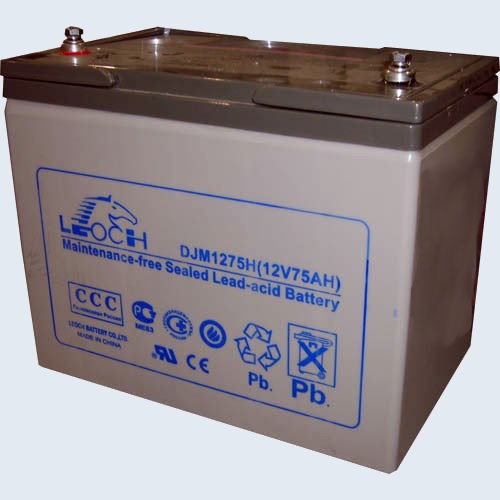

Jämförelse med dagens batteri:
• 12V 75Ah CT (AGM) batteri 260 x 168 x 216
• 75 AH a 12 V =900 WH Vikt 25 kg
• Batteritäthet på 900/25=36 WH/kg
Det nya ”Grafen” batteri med täthet på 1000 WH/kg:
(Räknar utan förluster)
• Kapacitet med grafen 1000 WH/kg
• Kapacitet med grafen 25 kg = 25*1000= 25 tusen WH
• Hur många timmar tar det att med sollcell på 200 W att ladda 25 tusen WH.
• Antal timmar(med so)l=25000/200=125 timmar.
• Antal dagar = 125/8(solen uppe)=16 dagar.
Det är frågan om det är någon ide med att ha dessa solceller på taket?
//Arne B
