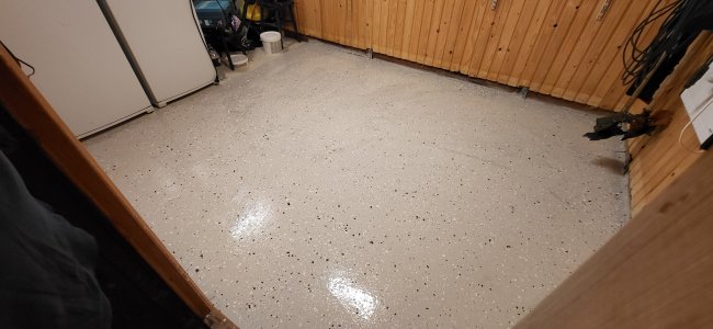

Ikväll påbörjades lackning av golv.
Har något ont i axeln nu efter pensel målning av 10m2 golv (måste färdigställa 10m2 och sedan sätta upp hyllor och lasta om grejer för tillgång till 10m2 i taget).
Kommer väl ta hela vintern.....
Första strykningen ska färgen spädas med vatten sedan torkning i minst 12h men max 24h, sedan andra strykningen och färg flingor samt sand, sedan ett dygns torktid.
Därefter sopa bort det som inte sitter fast och på med två lager klarlack med samma intervall som tidigare.
Det gör att varje del tar ca 1v att färdigställa.
Sedan ska färgen härda en vecka innan den belastas fullt (vad nu full belastning betyder).
Nästa del måste även hetvattentvättas och sedan torkas....
