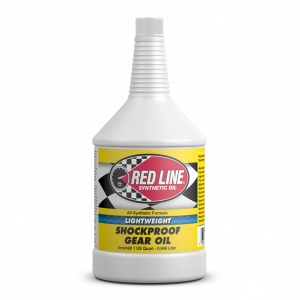

Det har skrivits mycket här om nivåer och oljor, och något som de flesta är överens om är att Red Line shockproof med viskositeten Lightweight funkar jättebra i de här lådorna och får växlarna glida i lite lättare när man har kört in den i alla hålrum efter kanske femti mil.
