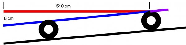

Är det vad du söker ?
husbil-image-7287-1310391777.html
0 - 8 centimeter.
Kuhn luftfjäring.
