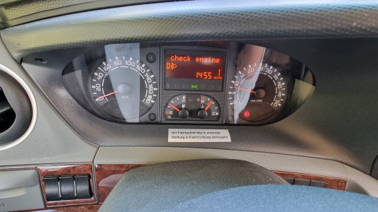

I branta långa uppförslutningar, där bilen växlar ned till 4:ans Växel, och värmen börjar stiga lite (långt kvar till rödmarkering). Så händer det att motorvarning kommer på. Och effekten stryps och vi får köra sakta till närmaste parkering.
Startar om motorn och då går den direkt som vanligt igen utan problem.
Är det någon som känner igen detta? Och har tips på vad det kan bero på?
Det känns ju som att systemet får indikering att motortemperaturen stiger och då går in i felsäkert läge för att skydda motorn.
Men enligt mätaren så är temperaturen inte extremt hög.
Och i övrigt så ligger motortemperaturen stabilt.

Symtomet du beskriver kan bero på otät/felaktigt lock till expansionstanken.
Det finns en kylsystemtryckgivare i expansionstanken.
Motormjukvaran förväntar sig en höjning/ ett min kylvätsketryck vid högt effektuttag.
Sker inte denna tryckökning dras motoreffekten ned för att skydda motorn mot haveri.
Mitt råd är att läsa ut felkoder, med "check engine" på displayen kan jag inte tänka mig att det inte också finns felkoder lagrade.
