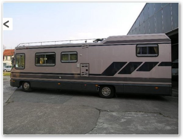

Ja några kommentarer om en Niesmann + Bischoff Clou Liner 700 MAN från 1985. Är detta ett säkrare köp än en Amerikannare i början på 90 talet? Jag spånar fram och tillbaka nu för i vår e de meningen att slå till. Jag måste hålla mig under 7500kg totalvikt och gärna en längd under 9 meter men helst under 8. Det finns mycket att välja på i de stora landet i söder. Kollade även i USA men då e frakten 5000€ och sedan ska den anpassas lite grann för att registreras här.

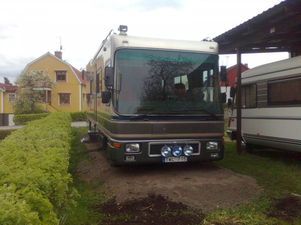

Hej Clouliner diggare. Jag fick tag på en Clouliner 1000 (9.70 lång 2.50 bred) 16 000 mil med all tänkbar utrustning, 170 hk och aut.låda i Tyskland februari 2012. nypris 670 000 d-mark = 2.9 milj. jag betalade 38000 eur. ca 350000 kr. detta fordon kan inte jämföras med någon annan husbil. vill rekomender clouliner till alla som vill ha lite större åk. Bränsle förbrukningen är också ganska human 1.8 l / mil.
