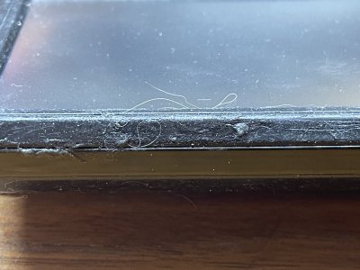

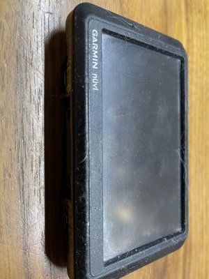

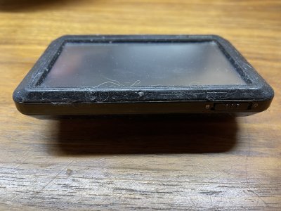

Har en Garmin 765T, några år på nacken, men den har alltid varit lite "klibbig" i gummit ända sedan köpet.
Försökt att torka av med papper, blöt duk, diskmedel och bara låtit den vara. Använd sällan.
Nu när jag har tid, så är det som plast-gummit smälter. hur ska man förklara det bäst... ?
Tänk att du håller i ett stearinljus långe, så det börjar formas efter fingrarna.. den känslan.
Någon som har haft liknande händelse?
Kanske läge för en ny, den har ju hållit länge och de nya kartorna får inte plats i den.
Ska se om man kan ladda upp en kort film eller bilder på skalet.

Hej, Jag har råkat ut för samma fenomen med ett par solglasögon, kan tydligen hända med viss sorts plast.

Hej, ja det har man nog upplevt några gånger utan att bli riktigt klok på vad som händer, kanske någon misslyckad blandning vid tillverkningen för ofta så är ju det lite mjukare "gummit" sammangjutet med plastskalet.
Om man t. ex. målar någon galon med modern elastisk plastfärg så brukar den aldrig riktigt torka utan förbli lite kladdig av mjukgöraren i galonplasten som kryper ut i färgen, på samma sätt som om man målar över plastsladdar inne så kan färgen även vara kladdig av den plastens mjukgörare
Sedan har man en annan variant som inte är så trolig på en GPS, men lite överdrivet med Ozon påverkar vissa gummisorter på ett negativt sätt.
Vet inte om det hjälpte alls som förklaring på något sätt men :confused:....

Jag har också upplevt att den gummerade ytan som återfinns på många elektronikprodukter blir mjuk och lite äcklig och kladdig att hålla i . Man kan ju försöka skrapa med en kniv och torka av med lämpligt lösningsmedel. lyckas man göra rent någorlunda behövs någon ytterligare ytbehandling. Egentligen är det en garantisak men den brukar precis löpt ut.
En svettig hand utsöndrar ibland ämnen som löser upp de gummiartade produkter som ser bra ut, undvik sådana. Verkar som de försvinner från marknaden.

Ja det är mjukgöraren i plasten som 'ger sig av' ! Går utmärkt att tvätta bort kletet med Propanol, (=propylalkohol). Propanol är också en vanlig beståndsdel i s.k. elektronikrengörare.Som finns hos många firmor. Ren Propanol finns att köpa på apotek men är väsentligt billigare hos t ex Kjell o Co.
Lycka till!

Läser på mer i olika forum och väldigt många har haft samma problem med Garmin 765
UV strålningen är rotorsaken.
