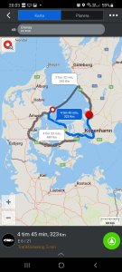

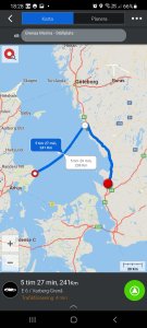

Jag testade en variant - via Varberg-Grenå till ställplatsen Grenå Marina, tyvärr anger kartan ännu inte den nya färjeterminalen i Halmstad). Så du får ta det som ett principexempel;
Jag lade upp en rutt (via Planera rutt): Den planerade rutten respektive hur den ser ut på kartan:

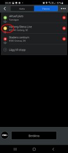

  • Välj resmålet, jag började med ställplats Grenå Marina enligt vår POI-fil HBK Husbilsplatser
  • Lägg till stopp - plats Varberg, poi standard Flyg och transport/Färjeterminal

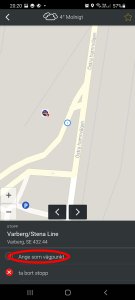

  • Ändra stoppet till "köra igenom punkt", klicka på stoppet, klicka på "Ange som vägpunkt", klicka tillbaka så får du en "köra igenom plats", pil uppåt
  • Lägg till motsvarande för Grenaa (Grenå/Grenå Anholt Färjeöverfart), tydligen samma terminal
  • Ändra även det stoppet som "Ange som vägpunkt"
  • Sortera om platserna i rätt ordning (bara att dra dem på plats med fingret)
När du är klar så har du en rutt enligt kartan. Synd bara att du måste åka till Varberg i onödan, är ju flyttad till Halmstad. ;)
Men principen är denna. Hoppas du hänger med och känner din CoPilot (min favorit), beskrev ju inte alla detaljer (välja ort/plats etc). Hör av dej annars!

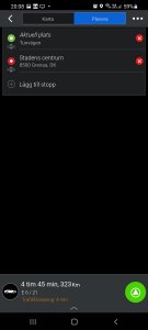

Prova att lägga upp exakt den som jag gjorde ovan ...
Lägg upp resmålet Grenå Marna (om du har POI-fil HBK).
Eller en annan valfri plats i Grenå ... (ifall du inte har HBK Husbilsplatser poi-fil installerad i CoPilot).
Jag valde i stället här Grenå centrum (valde Adress på sökskärmen, skrev in Grenå, och valde stadens centrum)
Blir ju lite rörigt beträffande rutten, flera alternativ så här i början.

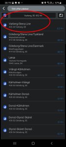

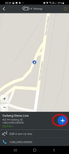

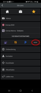

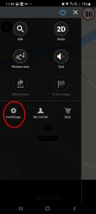

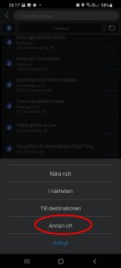

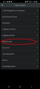

Men, först får du lägga till platserna på rutten, inklusive de du bara ska passera/köra igenom (ange dom vägpunkt). I steg, exempel för första platsen, färjeterminalen i Varberg; Klicka på Planera högst uppe till höger, och sedan ...
På första bilden: Klicka på Lägg till stopp, sedan följ bilderna
2021-01-22 20.08.01.jpg 2021-01-22 20.10.10.jpg 2021-01-22 20.17.10.jpg 2021-01-22 20.17.28.jpg 2021-01-22 20.19.49.jpg 2021-01-22 20.20.06.jpg 2021-01-22 20.20.19.jpg 2021-01-22 20.20.25.jpg
Etc, för att bygga upp rutten - för varje plats som du ska tvinga CoPilot att passera på vägen till resmålet.

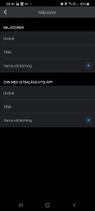

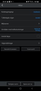

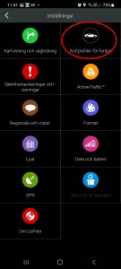

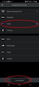

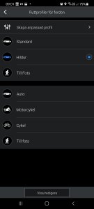

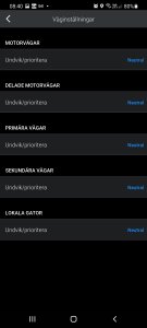

Inte lätt att lura ut varför det inte fungerar för dej "på tangentbordsavstånd". Ett sista försök ;)
Mina ruttinställningar:
2021-01-24 09.01.36.jpg 2021-01-24 08.40.10.jpg 2021-01-24 08.40.17.jpg 2021-01-24 08.40.27.jpg
"Hildur"? Jag kallar min husbil Hildur :)
Men du kan lika gärna välja standardrutten för personbil, det spelar ringen roll. Bara du inte väljer Cykel eller Till fots.

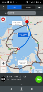

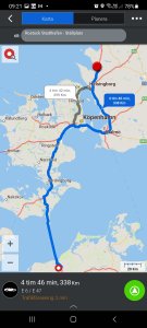

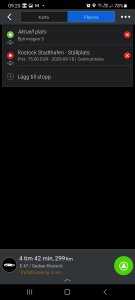

Testar bara en sak till - färjelinjen Gedser - Rostock
  1. Bild 1: Lägger in ställplatsen i hamnen i Rostock, Rostock Stadthafen, som resmål (hämtad från poi-fil HBK Husbilsplatser, men som exempel kan du kan välja vilken plats som helst i Rostock, alltså om du inte lagt in HBK Husbilsplatser)
  2. Bild 2: Väljer sedan ruttförslaget via Öresundsbron. Bara att klicka på gröna knappen sedan, för att starta navigering
Jag kör alltså den senaste CoPilot GPS versionen, 10.19.0.1405.

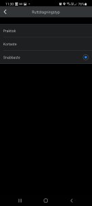

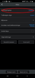

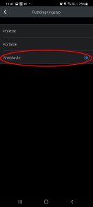

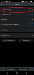

Jag har även den som val:
Prova i stället med "Snabbaste": Klicka på "Ruttdragningstyp" så får du upp valsidan (den här ovan) där du kan välja Snabbaste t ex:
essge
250
Kungälv
1649

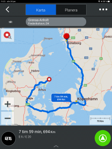

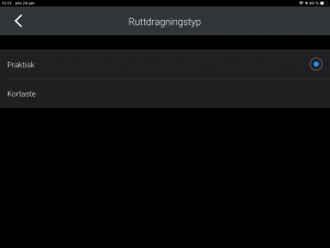

Verkar vara beroende på operativsystem. På Android fungerar det utmärkt. Rutt från Kungälv till Grenå ger tre alternativ att välja på:
Lägger jag samma rutt på en iPad blir resultatet enbart ett ruttalternativ, via Öresundsbron!:
