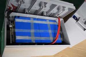

Skulle du köpt ett vanligt blybatteri helt utan märkning av ursprung eller tillverkare? Och detta från någon okänd firma/privatperson i Italien?
Jag skulle inte gjort utan flera referenser av några års användning!

Läste din rubrik och svarade på "om detta känns okej" och mitt svar var att det inte kändes bra att köpa detta batteri. Däremot har jag ingen erfarenhet av just detta batteri, däremot av ett annat lifepo-batteri.
Att jag sedan troligen hittar samma batteri från en annan säljare och det där visas hur det ser ut inuti skulle jag tycka var en bra upplysning.

Intressant, det är första gången jag sett en bild hur dessa batterier ser ut.
Hur brukar dom se ut de andra menar jag, det låter som om du sett fler och att de sett annorlunda ut?

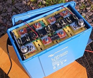

Men en intressant sak är Victrons dyra batteri, inuti finns celler från Winston. Dessa kan man köpa till bra pris från EV-power. Däremot är troligen deras BMS hemmasnickrad.

Nej, såg fel, det skramlar inte runt i batterilådan som jag först påstod. Lägger en bild här så den inte försvinner.
Att BMS'en är hemmasnickrad betyder i detta fall betyda att den är i världsklass. Victron är ju ledande på laddning.
