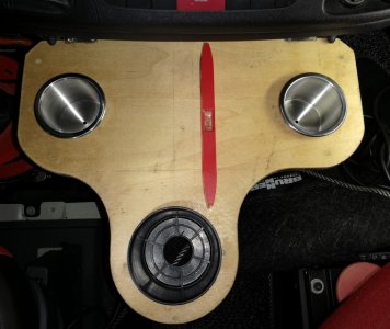

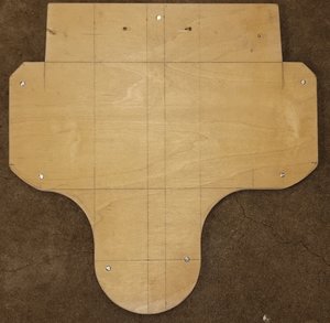

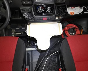

Nu har kreativiteten slagit till, dessutom på förekommen anledning.
Armlängds avstånd är ett bra mått, eller hur?
Inspirerad av äldre lösningar i denna tråd,
tänkte jag försöka optimera principen.
Fiat 2012, 250 chassiet.
Mittkonsolens lågt belägna handskfack i öppet läge utgör stöd.
Tänker köra utvecklingen i flera prototyp-steg.
Pappersmall, Plywood, Sandwich-Plywood, Epoxy-laminerad Sandwich-Plywood...
-För att jag kan! :) Haha! :)
Medfödd, och därmed naturlig, ödmjukhet bjuder mig att ta in
kreativa och konstruktiva synpunkter från alla som vill bidra positivt.
(Dissare och paragrafryttare, undanbedes vänligen men bestämt!)
Jag tänker på Layouten, vad ska stå på vilket ställe?
Muggar, burkar, flaskor, "Smart-fånar", mm mm.
I vilken typ av hållare, fördel/nackdel?
Surfplattan/Navigatorn går "fetbort", den sitter redan på inner-backspegelns plats.
Tråden kommer att uppdateras i samband med tömmning av musfällorna ;-)

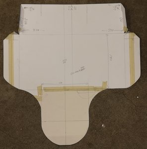

Bild 1. Pappmall

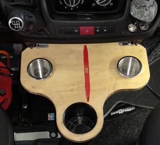

Detta projekt tar hänsyn till både positiva, negativa samt radiella G-krafter.
Därav följer att brunnar/fördjupningar för respektive pryl kommer att utföras :)
Kantrande Pet-flaska med söt dricka vill jag inte sanera!
Eller en tiltad fin-öl om aftonen, nej tack!

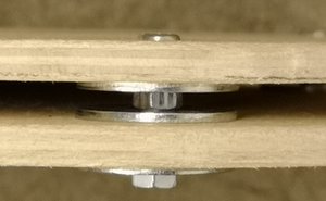

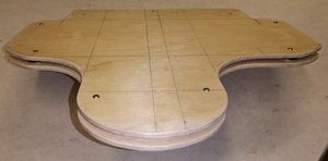

Trämallen av "Luft-Sandwich" är nu klar för provning/injustering på plats.
Notera den ställbara tjockleken, tror visst att 18 mm är en std för plywood.
Bif bilder på de olika stegen fram till den mallen.

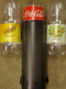

Diameter-inventering har än så länge givit följande lista:
Pet 0,33 L Ø= 60
Pet 0,50 L Ø= 66
Pet 1,50 L Ø= 95
Burk 0,33 L Ø= 66
Burk 0,50 L Ø= 66
Curver/NP Mugg Ø= 70-75
Thermos Mugg Ø= 80
Kasta aldrig några "Bra-å-ha" prylar.
Snö-läggar-tratt från en kolsyresläckare t.ex.
Måste så klart kortas ner, men vinter-säsongen är lång,
så tratten hinner säkert bli kort.

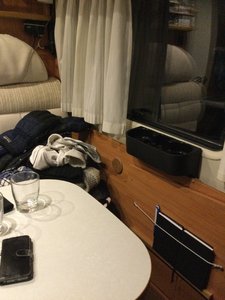

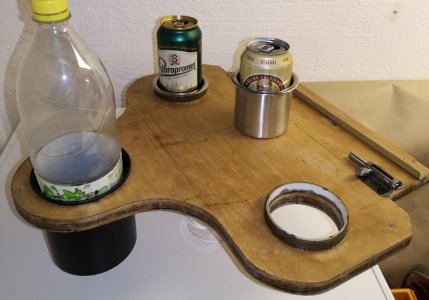

Någon som har en bra lösning på mugghållare till mina barn som sitter bak vid matbordet. Bordet har bred kant så ingen typ av klämma för mugg fungerar. Det händer ju att man får svänga och bromsa i trafiken och då åker det i golvet. Någon snart lösning?
Kolla bilden.
köpt på Biltema för 50 kr
var bara att trycka ner i luftspalten vid väggen.
har du en luftspalt blir det lätt.

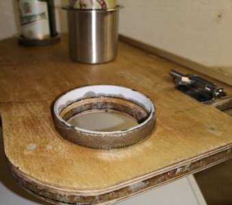

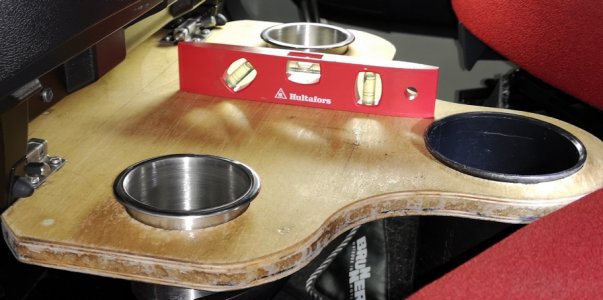

Förhöjningsringar monterade för att skapa distans till handskfack-luckans insida.
Närbild på pappcylindern som ska få mera epoxi på både in- och ut-sida.

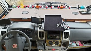

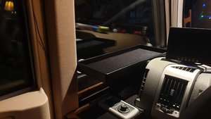

Tack för alla idéer och smart lösningar och till våren när jag plockar ut husbilen är det bara välja och vraka.

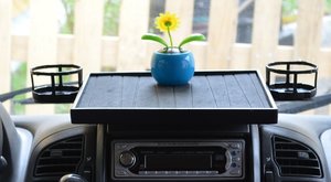

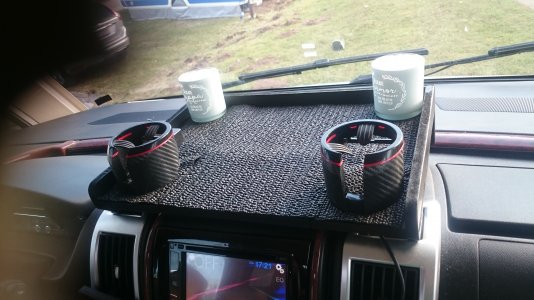

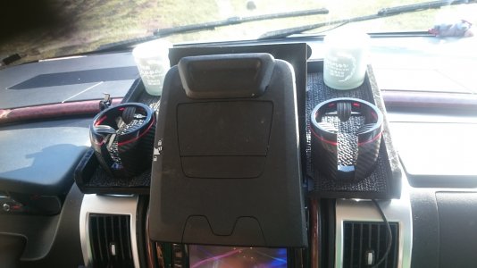

Här får ni ytterligare ett hemma bygge i mdf skiva som jag målat svart. Mycket bra material att jobba med. Klädd med halkskydd och mugghållare från biltema.
    3,3 MB · Visningar: 121
    2,6 MB · Visningar: 121
