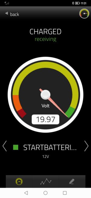

Såhär ser spänningen ut när mina laddar se bild... (glöm bort att det står startbatteri)
Misstänker att du har problemet på solsidan panelen/dioden dålig, någon anslutning på taket är kass.
Här om dagen fick jag byta 1-3 fördelare som var dålig troligen fabrikationsfel
Appen som visar spänningen på solpanelerna är en för startbatteri men fungera för annat också
Och såhär ser det ut när den inte laddar... Se skillnaden på spänningen som är högre när det inte laddas
