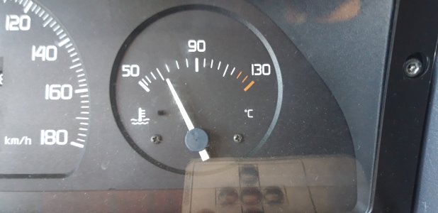

Finns det någon som vet om detta är normal temperatur på motorn när man kör. Se bild.
Har en Fiat Hymer 1996 med 2.5 TDI 80kw (109hk) Tog bilden 2021-06-06 och det var +23 grader ute.

Originaltermostaten på de här bilarna var typ 72 grader, förmodligen anpassat till sydligare länder, men det finns både 82 och 91 graders att få tag på, kanske fler, så pröva att byta till en annan termostat.
