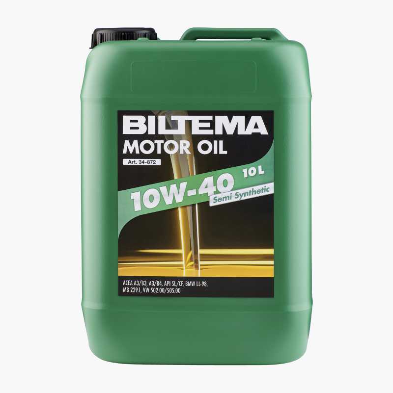

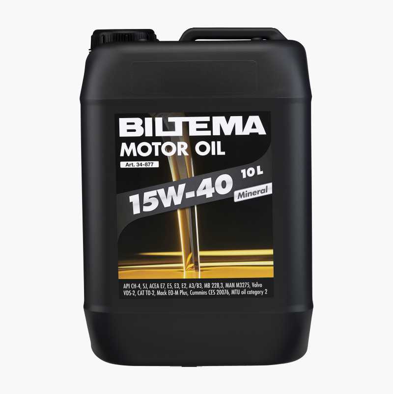

Nu jäklar, hittade detta hos Biltema :)
Enligt mej låter det ju perfekt...
(Duktig på väldigt mycket, dock inte motormeck )
Biltema motorolja 15w40
En halvsyntet som faktiskt är billigare

Ja, såg den... men den är för motorer utan partikelfilter... vet inte ens vad det är, men förutsätter att jag har det...? tänkte att denna olja kanske är för jordbruksmaskiner osv...? eller...?

När jag körde min förra husbil (2,5 D) så läckte packbox till vevaxeln när jag körde med syntet olja.
med Biltemas mineralolja 10W-40 försvann problemet och motorn var torr o fin

Dollarstore den har jag i min bil, den är för äldre bilar utan partikelfilter, eftersom det finns en tillsats som är bra för motorn men inte för partikelfiltret. Jag ville ha olja med denna tillsats. Hall Miba

Observera att dom skriver semisyntet inte halvsyntet, det beror på att semi/delsyntet är en marknadsföringsgrej som skall få oss att tro att oljan är
mycket bättre för att man har en liten, inte specificerad andel syntetolja i oljan. Det finns egentligen inget som säger att en sådan olja är bättre än
en bra mineralolja. Att hälla syntetolja i en motor som inte har gått på sådan olja förut kan ha sina risker, syntetolja tenderar att lösa upp avlagringar i motorn, och i värsta fall kan det sätta igen någon oljekanal med risk att motorn tar skada.
Den oljan kör jag med i min 2,8 L Fiat från 98. Har kört med Biltemas olja i många år i alla mina fordon utan problem. Filter köper jag inte där. Tveksam kvalitet. Köper för det mesta MAN filter.

Ja… jättefint att höra alla erfarenheter och åsikter ifrån er..
Men oj va oklart och krångligt detta känns..
men håller med, följa instruktionsboken känns vettigast.. alltså lutar det åt 15w40 mineraloljan ifrån biltema..
