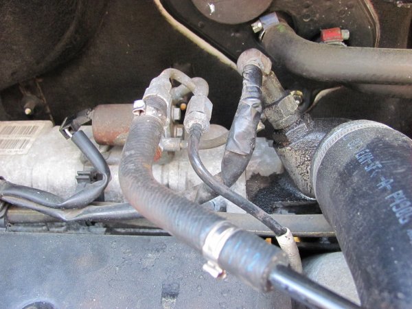

Hejsan, den årsmodellen 2.8L och 122hk borde betyda att du har mekaniska bränsleinsprutningen och att motorn saknar glödstift.
Jag kan inte funktionen fullt ut men i så fall har du något extra munstycke med förvärmning som sitter uppe på insugningsröret (till höger om men tittar in i motorn) som har med "chokefunktionen" att göra. Kolla upp så den/de funktionerna funkar fullt ut.

Helt rätt att det är mekanisk insprutning på motorn. Tog en bild av högra delen av insugningsröret.
Har sugit ur en del bränsle ur tanken och det var massor av skräp i bränslet. Tror inte det är dieselalger då dessa brukar bilda trådar. Funderar på att demontera tanken för att få den helt ren. Därefter ett nytt bränslefilter och om det inte hjälper blir det att mäta strömförbrukningen.
