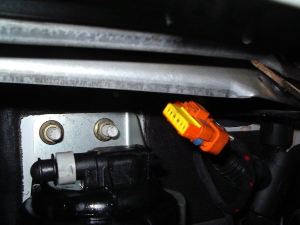

Hej var i dag o bytte ojla,filter + bränslefiltret.Backade ut från verkstan o såg att
motorns varningslampa lyste,in igen o killen kopplad bilen till datorn,som fick ett
felmeddelande
(Tempgivaren bränslepump internt fel)sedan felsökning i ca 1 timme
men inget fel hittades o motorn går helt normalt.
Var sitter Tempgivaren till bränslepumpen ? (bild tack)
Tänkte starta Söndagmorron från Jakobstad via Haparanda till Eskilstuna / Göteborg
så skulle gärna vilja ha lampan släckt innan resan.

Det var bränsletemp givaren som sitter vid bränslefiltret (kontakterna vid filtret ) . Blev fel då den snabbt gick från plus grader till minus grader .
Filtret som sattes dit var säkert 20 grader medans dieseln i tanken höll säkert nån grad minus . Resultat en värdeökning utanför FIATS specification .

TACK var nu ute i snöstormen och kontrollerade kontakterna på oljefiltret
och mycket riktigt var det denna kontakt ovanpå bränslefiltret som var inte tillräckligt itryckt.

Konstigt att inte verkstan hittade felet men skönt att de löste sig för er
