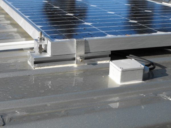

Sv: Montering av solpanel
Bra fästen som medger lite flexibla mått på panelerna.Bra om man behöver byta panel och inte hittar nån med exakt samma mått.Fästplåten på kortsidan är inte original,tror inte den behövs,men en extra säkring är väl aldrig fel. Genomföring i aluminium.
//Bengt
