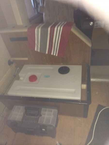

Bilen är gammal. årsmodell 1990, Totvikt 7990 kg, 7,50 lång men har bara gått 8500 mil totalt
Köpte tanken du visade men när den kom stämde det inte efter bilden. Dom hade bara visat undersidan så den rymde bra mycket mindre än efter beräkning och så hade den urtappningen mitt under som dom också hade sågat av. Vill inte göra ett nytt hål rätt genom golvet på bilen då jag ändå har ett befintligt.
Köpte istället en ny från Tyskland som rymmer 140 L, så nu har jag två tankar hemma.
Bild på den nya på plats
