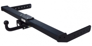

Hej, Har en Burstner I660 Elegance från 2006 som jag tänkt montera dragkrok på. Fick pris från Wida bil i Göteborg på 21000kr. Tycker det är väldigt dyrt. Det är en ganska kort bil med Al-Ko chassi och borde inte behövas så mycket förstärkningsbalkar som de påstår. Någon som har en liknande bil och har förslag på firmor och prisuppgifter. Kan montera själv om jag kan få tag på ett drag

Vilken fordons tillverkare är denna bil byggd på?
Du kanske kan söka på nätet efter monteringsanvisning.
Då kan du ju kolla på din bil om detta är rätt drag innan du beställer.

Hittade snabbt en krok för al-ko för mycket mindre pengar. Jag köpte själv en orginal al-ko, märket är Sawiko. Mycket enkel montering även med längre ramförlängning, viss förstärkning krävdes men alla delar var inkluderade i leveransen och bultas fast i hål som redan finns.
