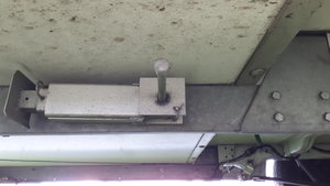

Har en Pilot G740 -17 Ducato heavy chassie och monterade inte AlKos ben utan andra likadana (tror jag köpt på Campout, ca 2 500 kr). Fanns tydliga mått i beskrivningen, bara att borra två st 11 mm hål.
Resultat: jo det blev helt klart stabilare baktill, dock märker man ju lite att det rör sig framtill men helt ok för det priset.
Står ute nu så jag har inte mer detaljer att komma med mer än bild.
(Dessa viker sig inte som AlKos gör om man skulle glömma dem, men jag lägger veven under fotpedalerna så löser det sig.)
