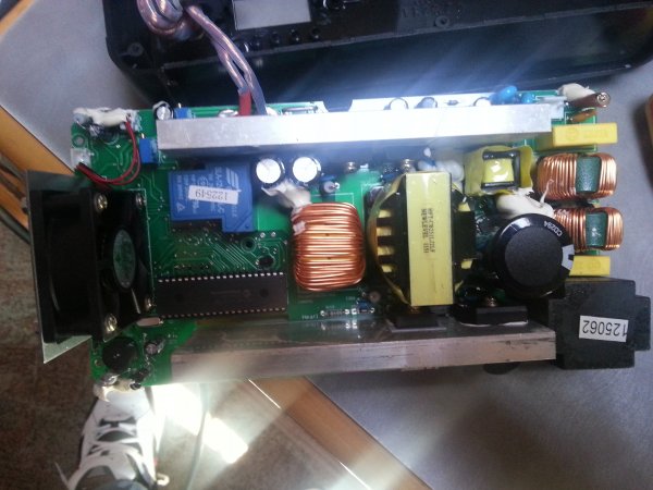

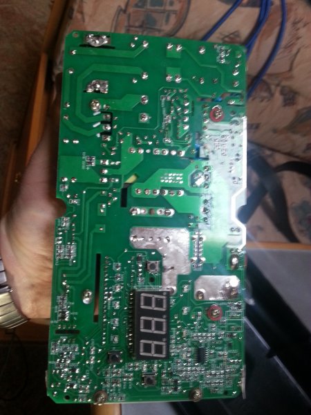

Kommer inte hinna med detta projekt just nu..
För att göra ett bra arbete behöver jag låna en test utrustning som just nu är upptagen.
Men så snart jag fixat det hela så skall jag återkomma med resultat :)
Här är hur den ser ut under skalet just nu.
Inga jätte avancerade prylar direkt.
//Freddy
