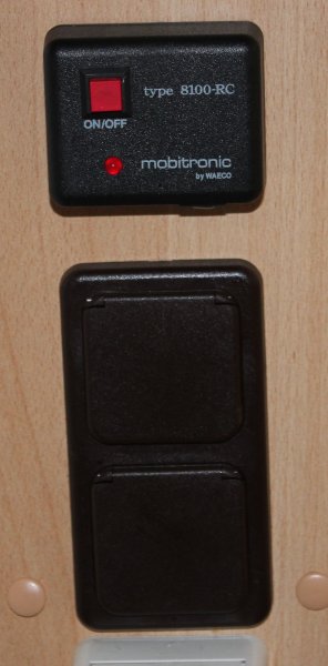

Undrar om någon kan förklara vad detta är till?
Jag tror det är en fjärrkontroll till någon sorts omvandlare. Det ser ut som det har suttit någon sak, under ett säte, som är borta. Det är två lösa kablar där som inte hör hemma någonstans, kan det vara en omvandlare 12v till 220 av större modell?

Sv: Mobitronic 8100
Tack för svar :)
Tydligen är ju denna då borta, vet du om man kan köpa en lös sådan? Och isf var..
Eller behöver man den alls, vad är den riktigt bra till?

Sv: Mobitronic 8100
Hej. Den kan gå att hitta på Blocket... Kolla på www.waeco.se så hittar du efterföljare. Du har den till att tillverka egen 220volt, från dina batterier.
Många tycker dom är värdelösa då omvandlingen 12 till 220 volt kostar några "procent". Denna förlust finns redan när inverter startar, även om den är obelastad. Det finns så många bra omvandlare för de flesta spänningsbehov, utan att behöva gå via 220 volt. Då slipper man också problemet med hur "ren" den s.k. Sinusvågen är.
Själv kan jag inte "leva" utan en Inverter. Det är så enkelt o bekvämt att bara stoppa i förbrukarens 220 volts kontakt... Men i husbilen har jag numera bara en inverter på 350 watt, som reserv. Huvudinvertern är ett Elverk Honda 10i, då är vi alltid trygga.
Så om du vill göra egen 220 volt från batterispänning så rekommenderar jag en liten Inverter på ett par hundra watt, av mycket hög kvalitet. Annars får du ladda upp med kraftiga batterier och bra sätt att ladda dom, hälsar Björn.

Sv: Mobitronic 8100
Tack igen :)
Efter mycket googlande och letande lutar det åt ett elverk, då en inverter verkar onödig för oss i dagsläget. Med 4 barn, hästar och div andra djur blir det ju inte så långa turer så då klarar vi oss nog med det så länge.

Sv: Mobitronic 8100
En liten inverter för att ladda div. elektroniska prylar och rakapparaten kostar inte många kronor och avger inget störande ljud.
De flesta husbilsanvändare klarar sig utan elverk genom att installera rejält tilltagna solpaneler och en ordentligt dimensionerad batteribank. Det är först vid längre tids vildcamping vintertid som dessa åtgärder kan bli otillräckliga, men då får du tänka på att ett elverk (även mitt förhållandevis tysta Honda 20i) väsnas en hel del och inte bör användas annat än när du står helt ensam.

Sv: Mobitronic 8100
Vi var också inne på solpaneler men det verkar så krångligt att installera, jag har läste en del om detta men fattar kanske inte riktigt :D
Jag vet att ett elverk låter men tanken på alla datorer, mobiler och paddor som ska laddas så kändes det som en bra idé med detta. Vi har (vad vi tror) bra bodelsbatteri men det känns inte som de räcker till ändå. Tanken är ju inte att stå på en camping med detta utan fricampa.
Vi har ju precis köpt vår husbil så vi är helt noviser på detta.
Kom gärna med fler input på detta :)

Sv: Mobitronic 8100
Solpaneler med regulator är inte alls krångligt att installera och utrustningen har dessutom blivit allt billigare de senaste åren. Du bör dessutom byta till helst två nya lite större bodelsbatterier (Biltemas 95 Ah AGM-batterier vill jag rekommendera).
Om du inte vill meka själv så kan närmaste husvagnsfirma hjälpa till.
Till de apparater du nämner klarar du dig dessutom utan 230V, det finns laddare och spänningsomvandlare att köpa för 12V-uttag.

Sv: Mobitronic 8100
Som Aake skriver, elverk väsnas en del och måste gå ganska länge om du vill ladda batterier, så användningen är begränsad i närheten av andra. Satsa först på att ha en bra batteribank, och sedan på att få ned förbrukningen så mycket som möjligt med ledlampor, led TV o.s.v., alternativt vintertid sök dej till platser med möjlighet till elanslutning. Sommartid är solpaneler ett mycket bra hjälpmedel. :)
